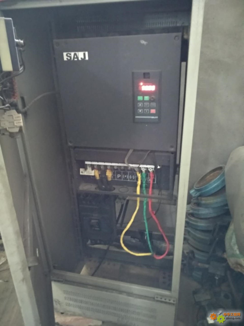

汗水处理站的触屏花屏了。咋修理呢?

试试把程序上载出来,然后买块新的换上去,下载好程序即可。

这么多吸盘,怕怕的哦,怎么不搞个线槽

做好备份,换新。

台达的,直接送修;

屏幕出问题了,如果自己有动手能力把排线重新插下看看,如果还不行就送修。

像这种柜子,线槽怎么固定?使用螺丝固定,面板上露出螺丝来也不美观啊!我也整过这么多的吸盘,过段时间就开始脱落了

自己拆开清理下灰尘,看看排线等有没有松动或者开焊的地方。实在不行就送修或者换新屏吧,前提要有备份程序啊
另外,什么是“汗水”处理站,处理“汗水”?

线槽可以用双面胶粘贴啊,总比吸盘时间长吧

联系屏的厂家售后看看
