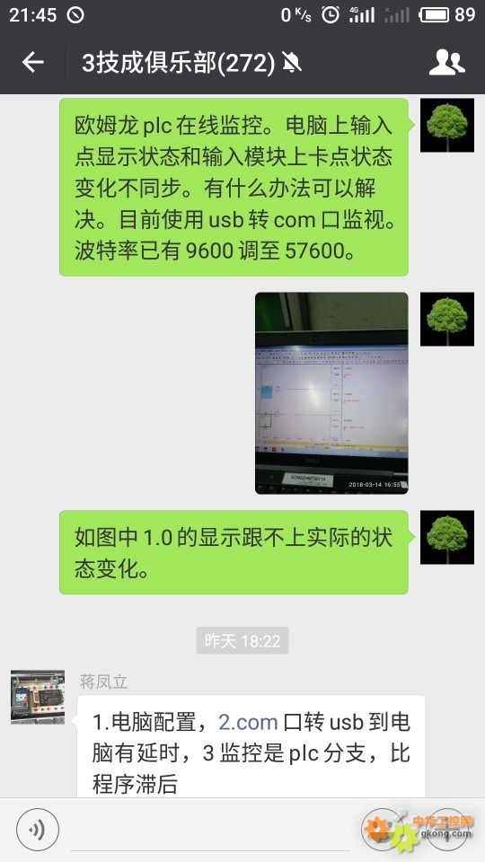

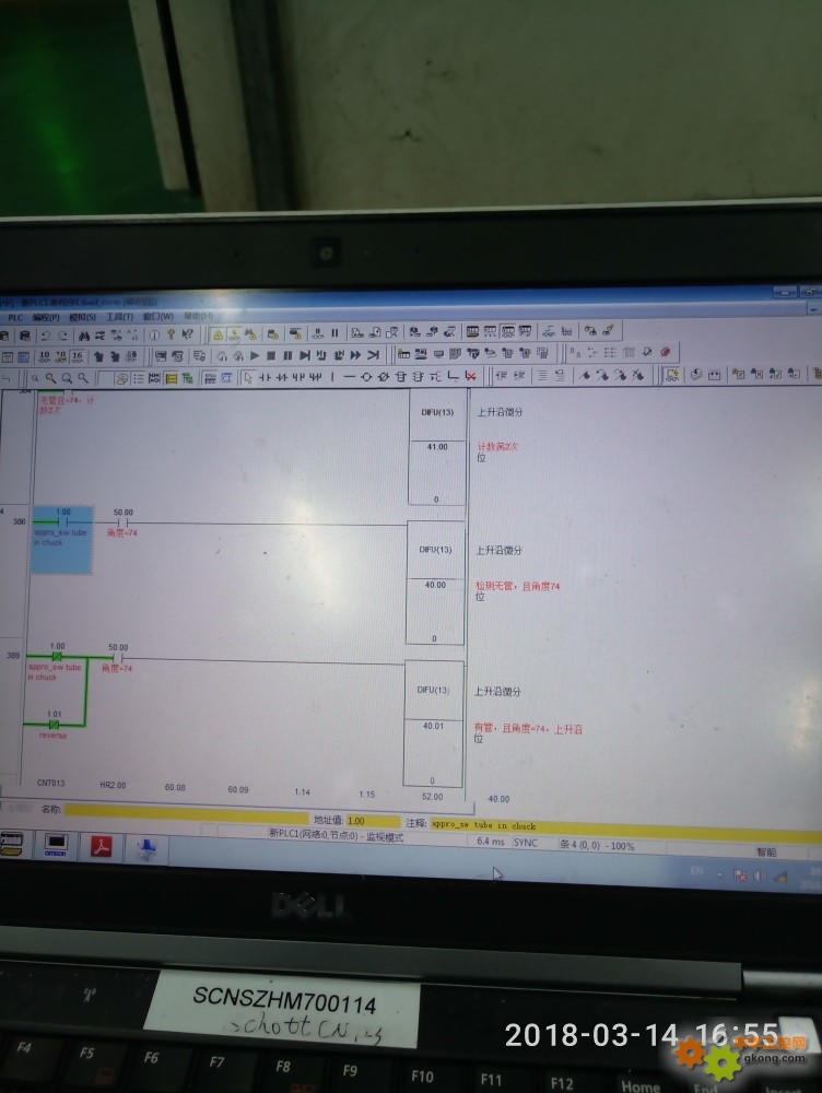

1.0输入点实际变化,频率也不快,监控都捕捉不到变化(输入卡点肉眼都能看到)
照片1是微信群里解释的,照片2是监控状态
监控软件里有什么需要设置

发表于:2018/3/16 8:52:38
1、你需要具体描述你的输入模块型号以及PLC型号。
2、频率也不快具体是指多少频率?
Good Luck~

发表于:2018/3/16 12:21:43
技成解释的没错
在高级的监控都有滞后
14916
liuhuoaaa
文章数:8568
历史总积分:14916
注册时间:2007/6/11
发表于:2018/3/16 14:03:08
滞后是正常的,除非滞后很多!

发表于:2018/3/16 14:48:20
这个编程软件本身就有零点几秒的滞后,实时监控组态软件或者触摸屏较佳
20178
高雅的雅
文章数:15776
年度积分:-210
历史总积分:20178
注册时间:2015/5/12
发表于:2018/3/16 14:49:33
我们在编程软件监控时间继电器或者高速计数器就会发现数值是跳跃的

发表于:2018/3/16 15:24:38
CX-Programmer的Help中有这样的描述:
Some values in PLC memory may be changing faster than it is possible to read them into the computer. For fast changing bits, it is possible to monitor their value changes by using the Differential Monitor function.
对于快速变化的位,建议使用微分监视功能。
Good Luck~

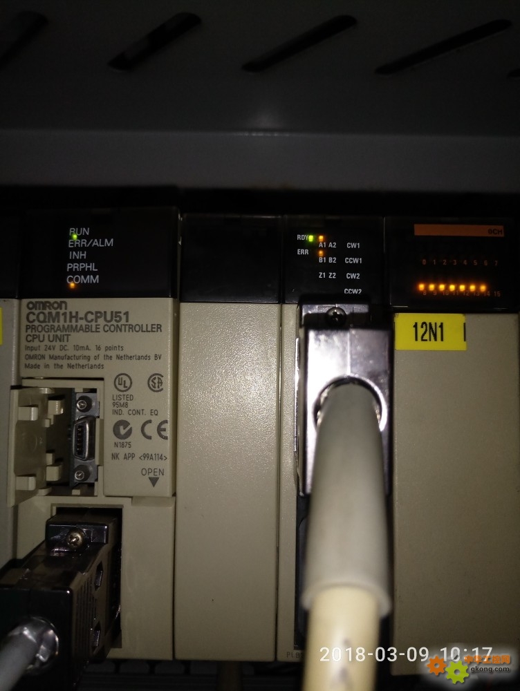

回复 #1楼 cvlsam
ID模块212,CPU cqm1h
此帖发自论坛手机版

以下是引用cvlsam2018/3/16 8:52:38的发言:
2、频率也不快具体是指多少频率?
Good Luck~
第二点频率 正常数完数字1234  为1s的话,输入1.0变化两次按照道理梯形图变绿应该肉眼可以分辨。但实际上会误差显示变化。  微分监视器可以监控到变化,为什么不去体现到梯形图中。

发表于:2018/5/17 18:11:03
回复 #8楼 shiyuejin
所谓微分  就是极短的时间内输出变化啊  肉眼肯定看不到啊  变绿表示正在输出  微分为输入条件  相应输出也为输出啊  0.0000001秒怎么看得见
