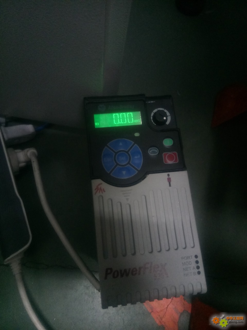

公司产品有一个变频器不知道怎么回事,参数都设置的默认的,为什么启动不了?
手动启停变频器

参数需要设置才能手启停

还是看看P46,P48,P50设置吧!

默认可能不是面板操作,要改成面板启停才行。

查看说明书。可能是端子启动。查看系统默认值。

参数没有设置对吧,下载使用手册看看吧。

对着说明书试试,还是不行

这东西可不是默认参数就能用的,好好看看说明书。

检查一下参数

用端子试试
