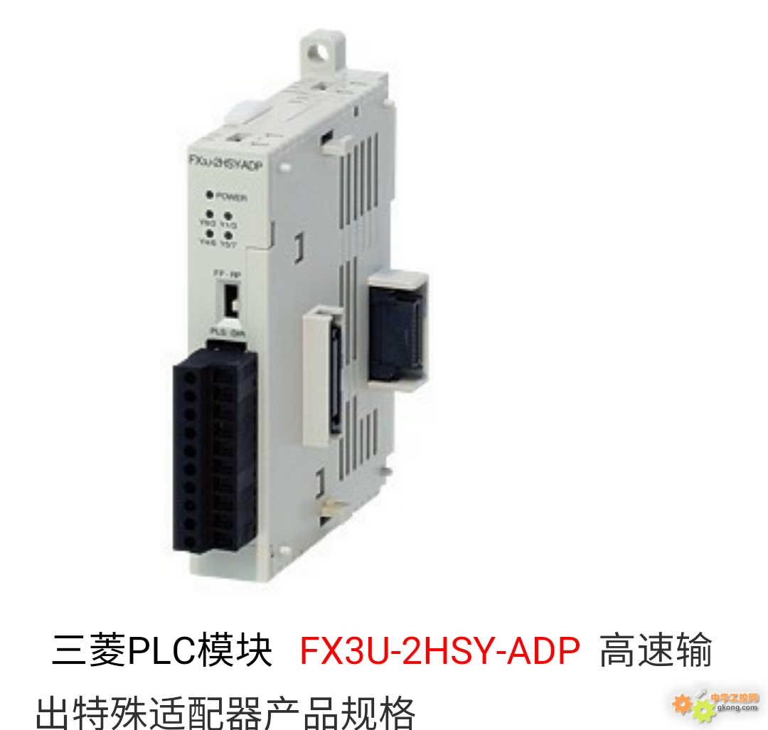

如图,这个是直接驱动电机的?不用驱动了?

用在两路伺服

这只是差分信号输出的定位模块,脉冲输出的频率更高,电机的驱动器还是要的,不然电机怎么动
