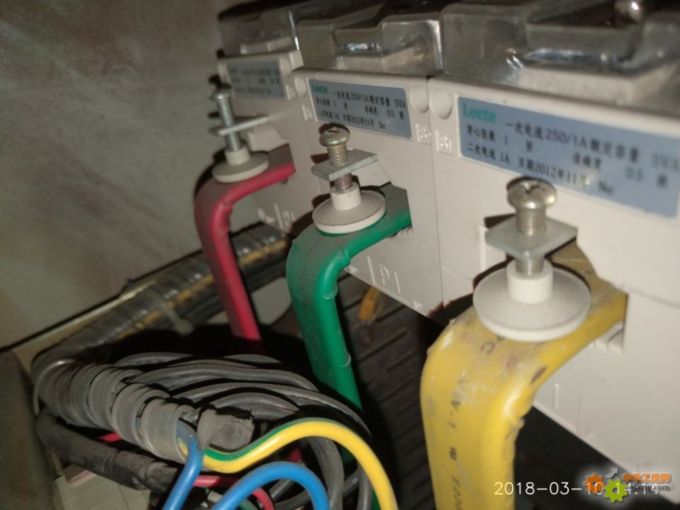

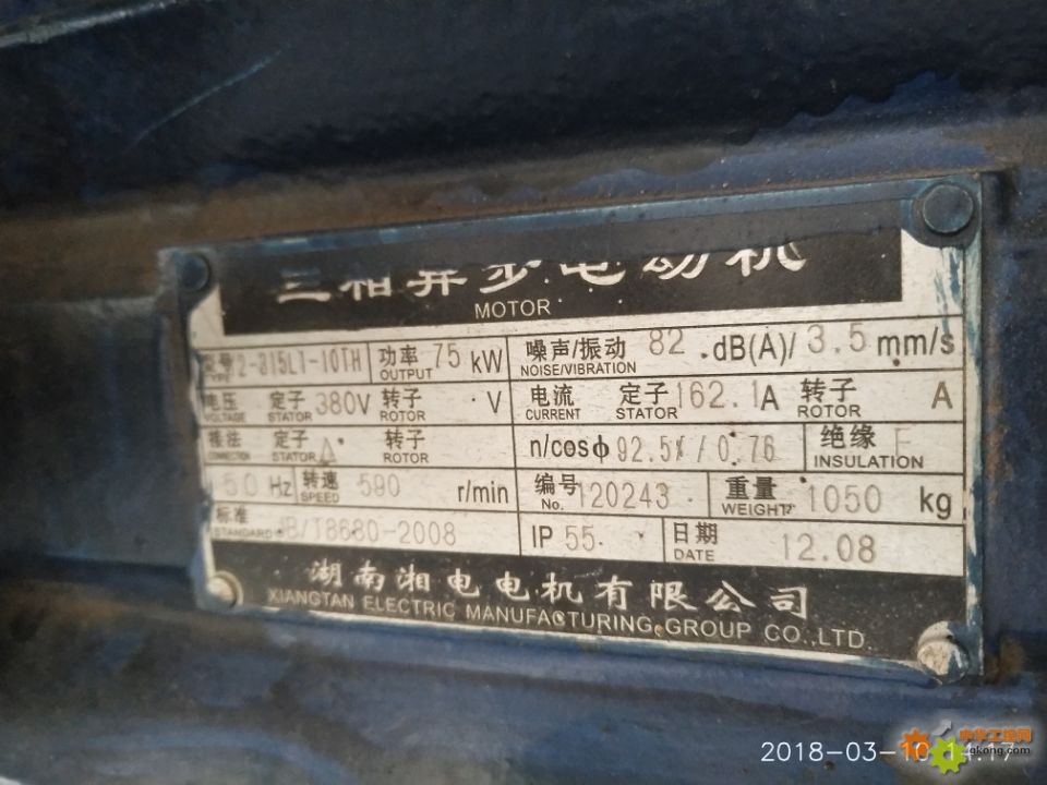

有几台真空泵,为75kw 额定电流162.1A..运行人员现场实测电流120A,马达保护器面板上也显示121A,但是与DCS相差十几安。测量记录
DCS显示值是从马达保护器模拟量输出4-20MA信号得到的。我测马达保护器模拟量输出为17.1MA,马达保护器量程是100-250A。DCS后台量程设的是0-162.1。。我觉得是DCS量程不对。

马达保护器测量电流是由外置电流互感器250/1A测得。马达保护器量程是100-250A。。我认为DCS设定量程应该是按马达保护器来设而不是按电机额定电流设。
