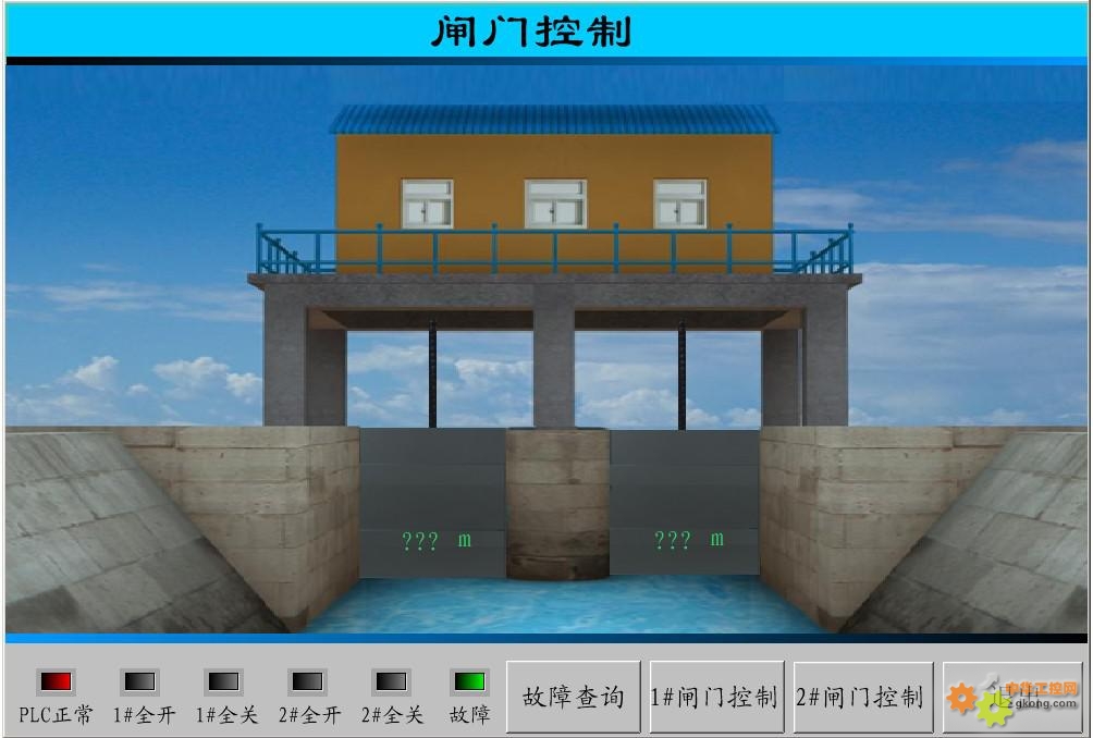

1、现场工控机
现场工控机,主要由逻辑控制部分(PLC)、执行部分(电机保护器、相序保护器、过载保护器、交流接触器、闸位计、电压变送器、电流变送器等)、通信部分(以太网接口、无线GPRS接口、RS485接口等)共三部分,组成了一套工业级高可靠的闸门自动化控制系统。
现场控制系统支持螺杆式、卷扬式、斜拉式等闸门类型,无论单孔还是多孔闸门均可接入到系统中来。同时,考虑闸室一般地处偏远,系统除支持有线网络外,可选择GPRS无线方式进行远程控制。同时现场配一套工控机,图形化的人机界面,模拟现场闸门的状态,使得操作更简单,更准确。
在大多的闸控系统中,由于闸门底部淤泥或杂物等原因,闸门板的下降控制过程相对比较复杂,采用高精度旋转编码器,对闸门的上升、下降速度进行精确测量,当闸门在低速或高速状态下,立即切断电机电源,并发出告警,保证运行安全。

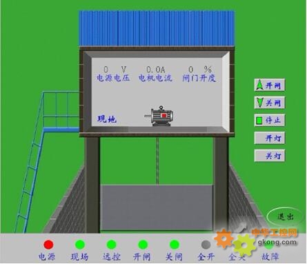

2、远程监控软件功能有:
1)图形化模拟现场情景,实时显示闸门开启高度和闸门状态;
2)通过计算机鼠标操作即能开启或者下降闸门;
3)实时显示现场电压、电流信息,详细掌握设备运行情况;
4)完善的事件记录。记录闸门每次动作的时间及开启高度;
5)丰富的告警信息。闸门上限告警、下限告警,电压过高、过低告警,电流过高告警等;
6)软件可集成水位信息,实时显示当前水位高度;
7)软件可集成显示现场视频监控画面,远程操作不仅信息化,也能可视化,信息化、可视化集成在一个界面中,远程操作更加可靠,更加便捷,满足无人值守的业务要求。

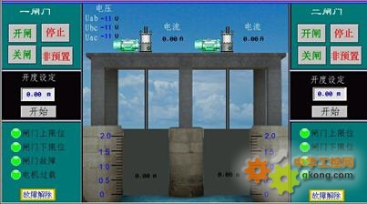

二、闸室及软件监控画面:
直观的画面
