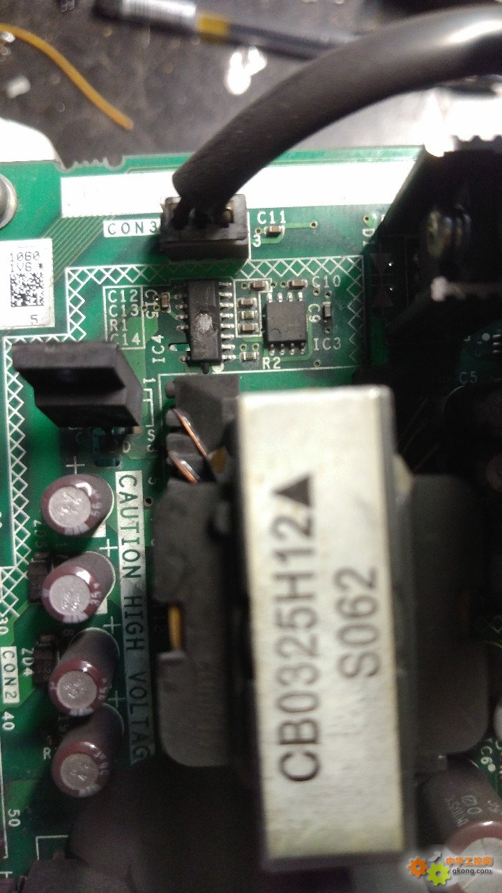

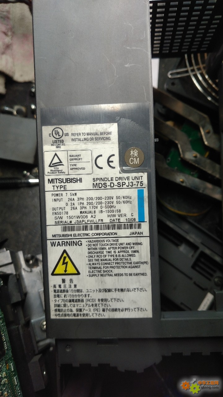

三菱伺服mds-d-spj3-75的电源ic炸裂,型号丝印炸飞。客户送过来的时候,在机内找不到残骸。求助各位大师。不胜感激!

补充一下,这个芯片是sop16封装,14 15两脚是空的。

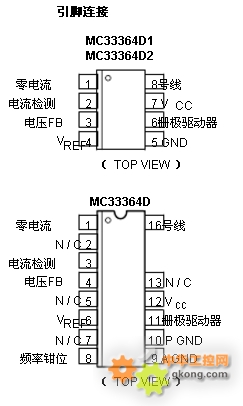

高手来啦,MC33364D

多谢楼上几位,的确是MC33364D.芯片已经在路上了!
