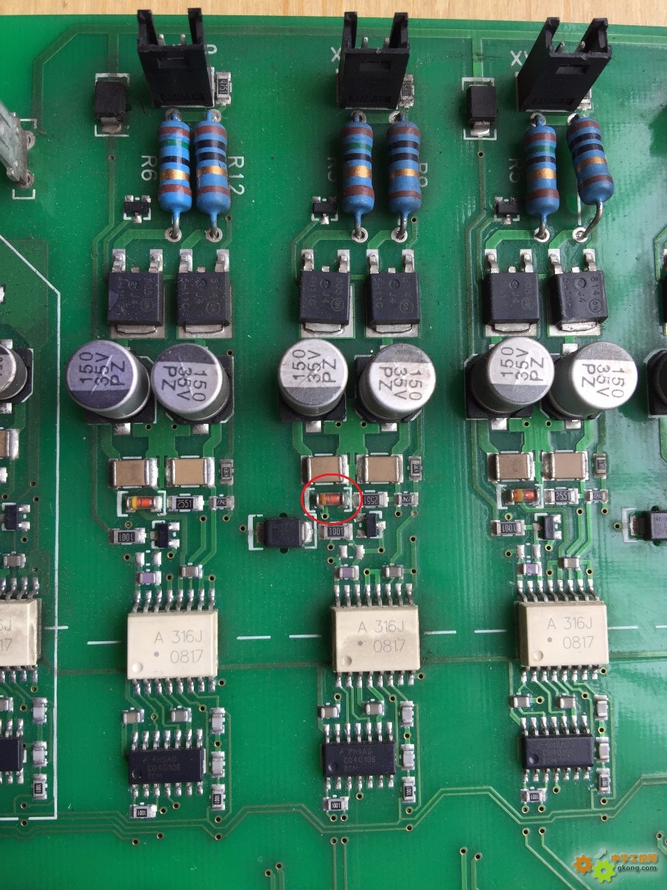

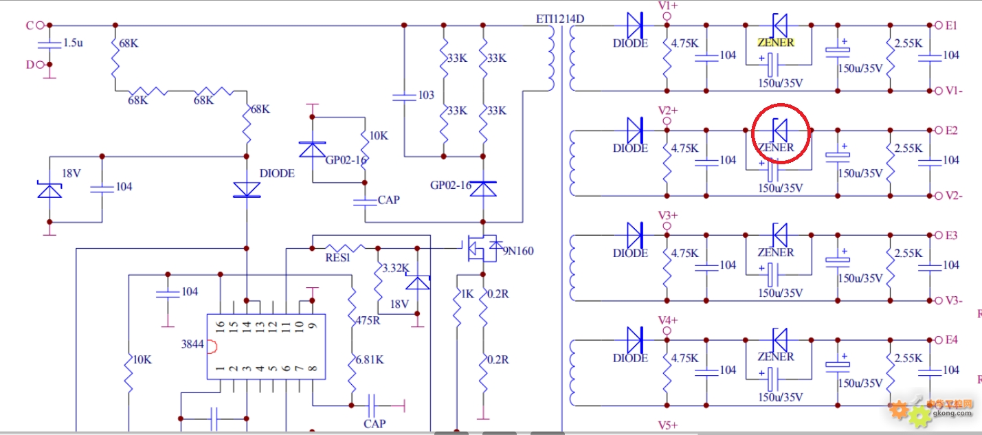

师傅们!西威变频器37KW,请问红圈标注处的稳压二极管是多少伏的?请帮忙确认一下,上面只有一圈黄色标注。

有实物,取下测一下。

用可调的直流30V稳压电源测一下,把稳压管串一个1W51K左右的电阻焊上,把30V电压先调至10V以内,数字表黑表笔接稳压管下端,红表笔接二极管负端,慢慢调整可调电源,这时表显示稳压值升数,当调到谋一值,数不再上升时,就是稳压管的稳压值了,这时你调到30V这个数也不会动了。我估计是18V的稳压管,你可以试一下。

16-18V只要知道开关电源输出多少,减10就是了

同意4楼的说法,这个应该是控制igbt导通的电源。

安照“用可调的直流30V稳压电源测一下,把稳压管串一个1W51K左右的电阻焊上,把30V电压先调至10V以内”方法,测得16V稳压。谢谢各位大师!
