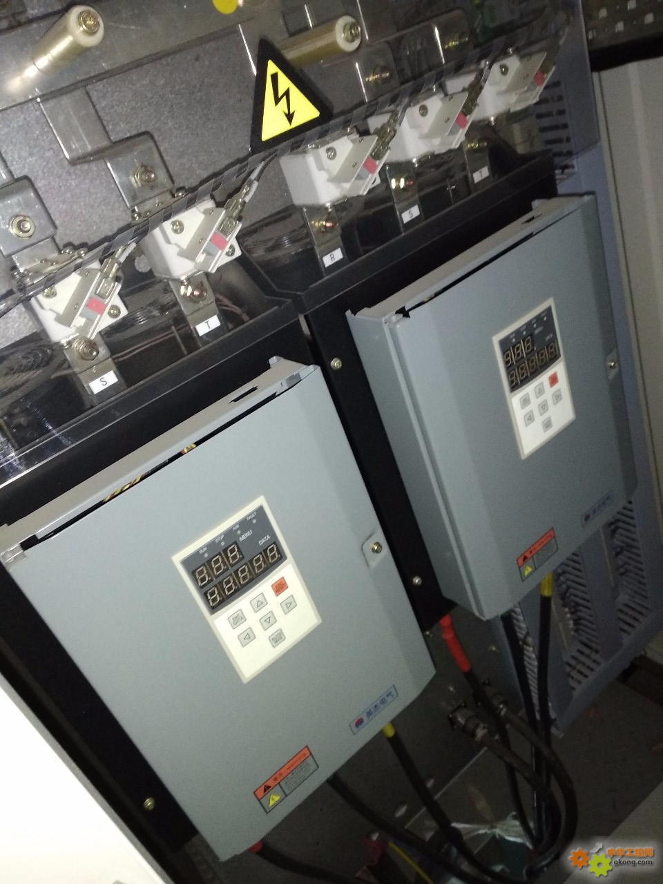

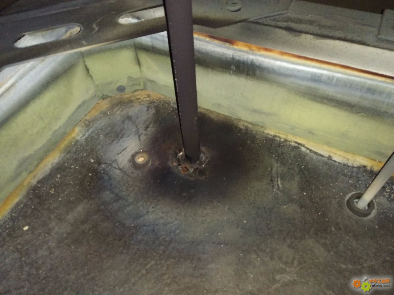

昨天开炉检查的时候看到黑色灰尘还以为是正常的,结果今早开炉加热半小时就发现声音不对了,果真控制器就报故障了,还好发现的早,不然还真的不知道会有什么情况(刚加热温度才200多一点,温度到1100就完了)现在有的搞了,把铜电极和石墨电极的禁锢螺帽都给完全烧没有了,铜电极丝牙也废了,还要外加工

黑色是电极烧损落下的灰尘?
控制器报警,会停止加工吧。

工业加热炉如果长时间提机重新开机需要做除湿除尘处理,否则设备很容易坏尤其是有些年份的老设备。
