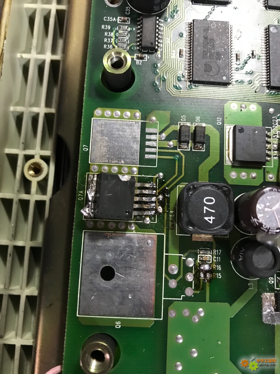

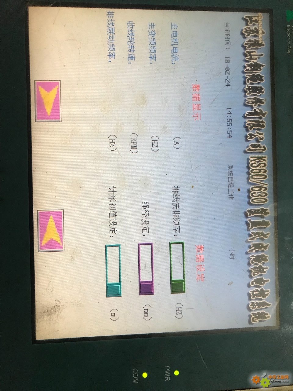

接手一台海泰克的触摸屏,故障是通电指示灯亮,但屏幕黑屏,用手电筒照射触摸屏,可以看见程序画面,判断灯光或高压板损坏
拆机测量Q7A,无输出,型号为LM2576-ADJ,因无此型号的稳压器,所以用LM2576-12代换,同时将R15,R16两只电阻拆掉,R16处短接后通电试机正常

,QA7是稳压管?话说楼主能不能焊的好看些

那个是DC-DC芯片

PWS3260的屏?
