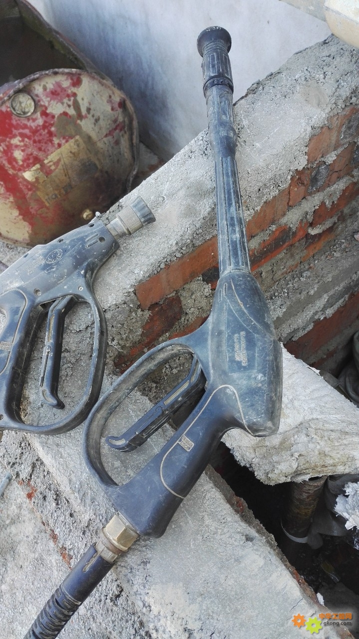

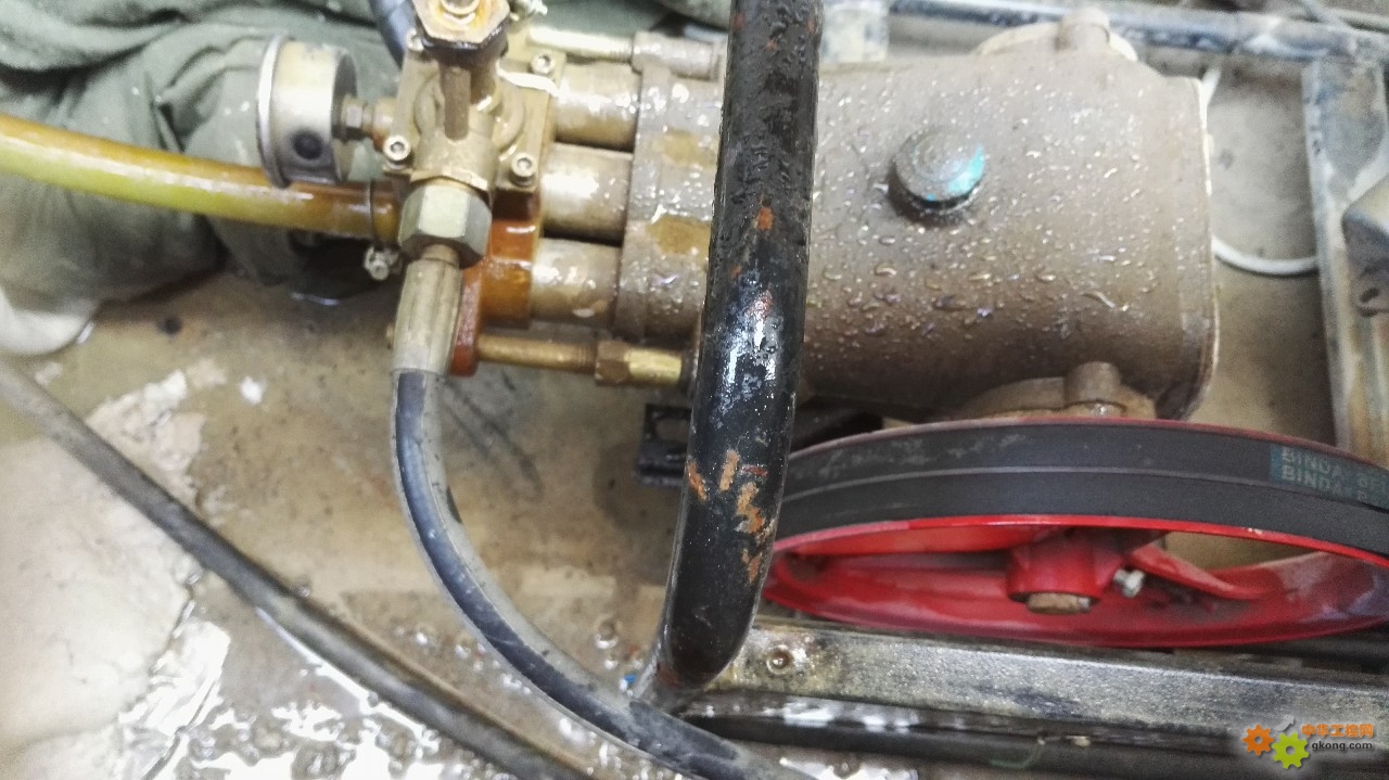

去年天冷两个多月没用,今天一用。按下枪喷头,好像喷的水有空气般。一颤一颤脉动。出水管子也动,竟连柱塞泵头也脉动。无法上转视频。看图。

忘了说了。检查进水管无堵塞进空气现象,出水管无堵塞。出水管单向阀检查也无问题。现在重点怀疑柱塞泵,因为整个泵体都在一颤一颤脉动。各位大神麻烦有经验的指导下。谢谢。

有空气 没排干净 检查检查 有油没了

天冷冻坏了,柱塞密封件。

3个柱塞的单向阀有问题了吧!

这个应该是有一个或者多个产生冻堵

拆了清洗各元件,就应该正常了。长期放置,有的地方堵了。

看图片楼主这个是专业的洗车机,建议你先彻底排空,换机油,里面的密封虽然是易损件,但是一般用一两年是没问题的

是不是里面联轴器滚了。泵头连接部分,无法建立压力。

我有一台一样的!根据故障现象 单向阀的可能性的 负载变化大导致脉动,这玩意看着复杂 拆开就简单了 楼主搞起来啊
