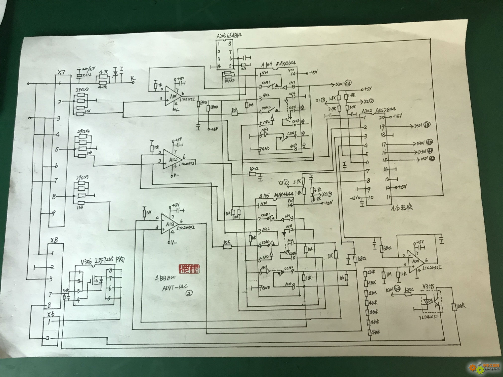

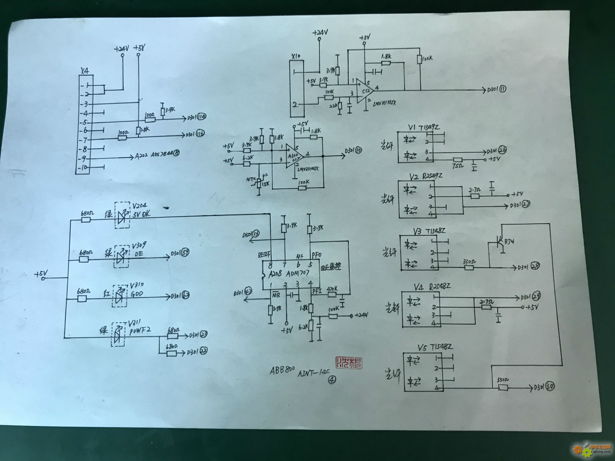

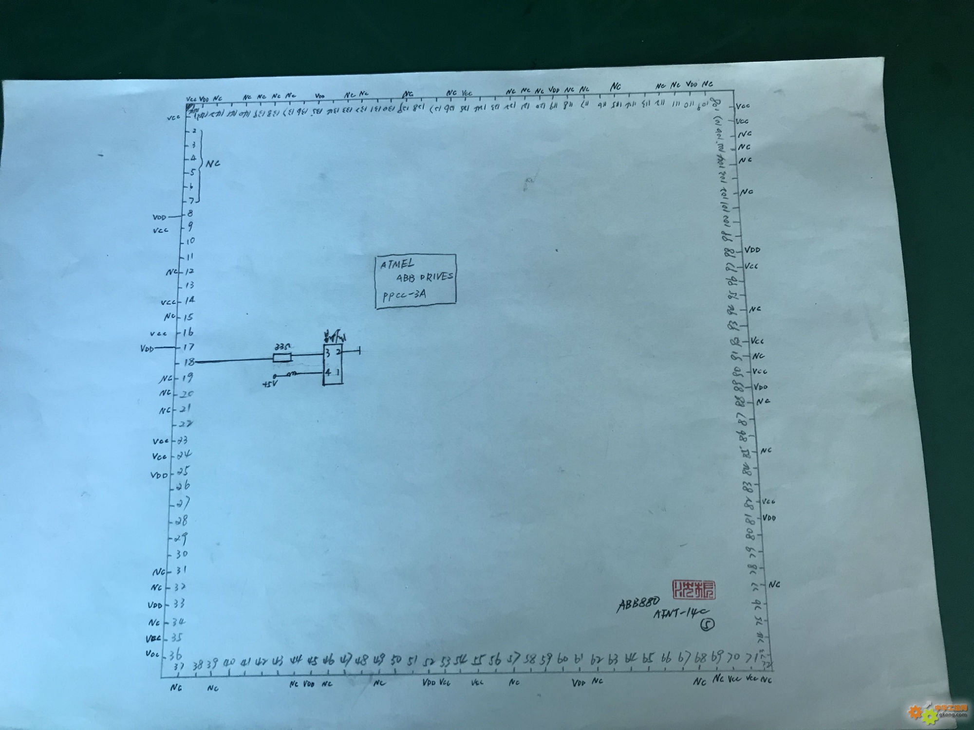

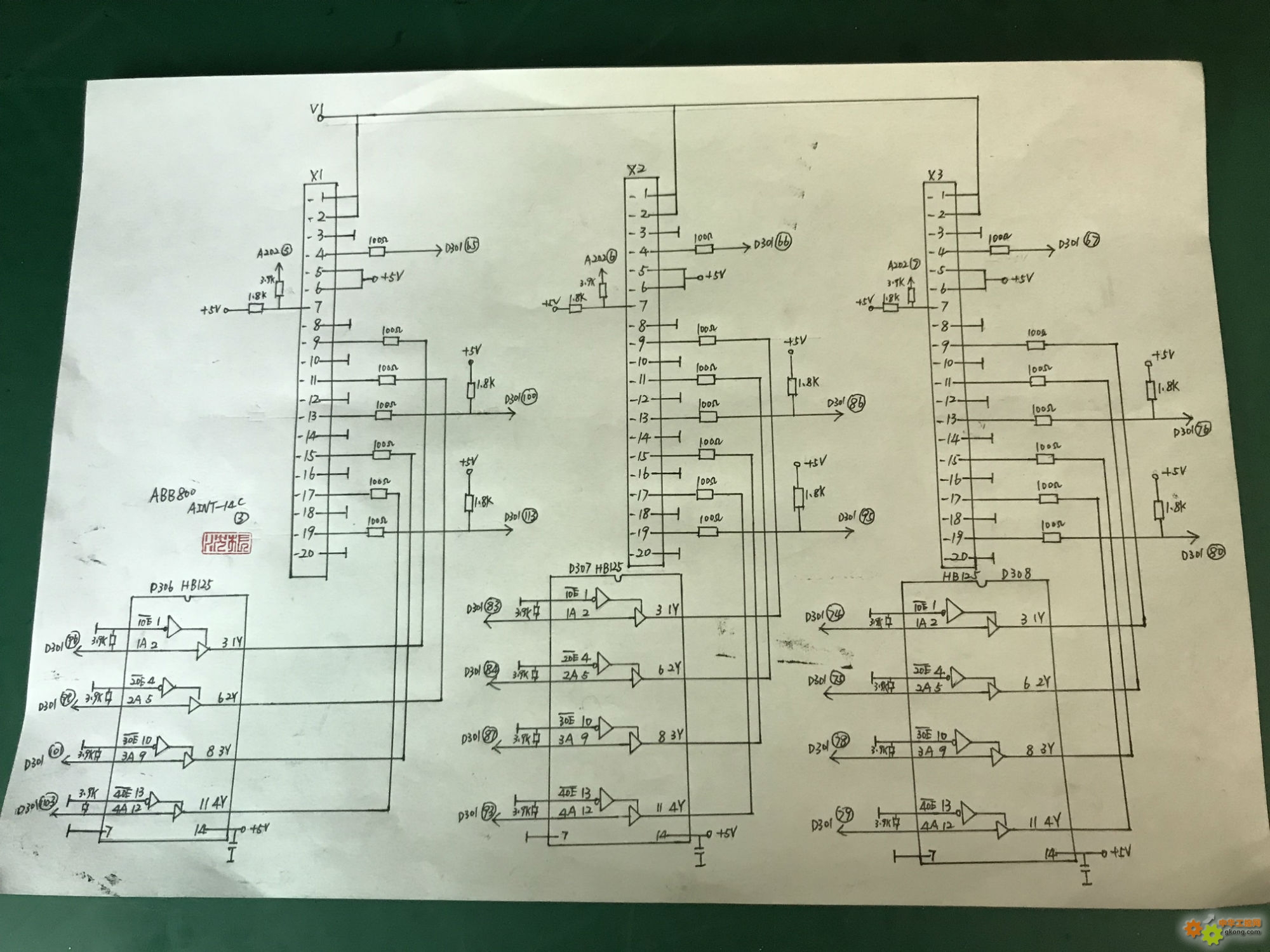

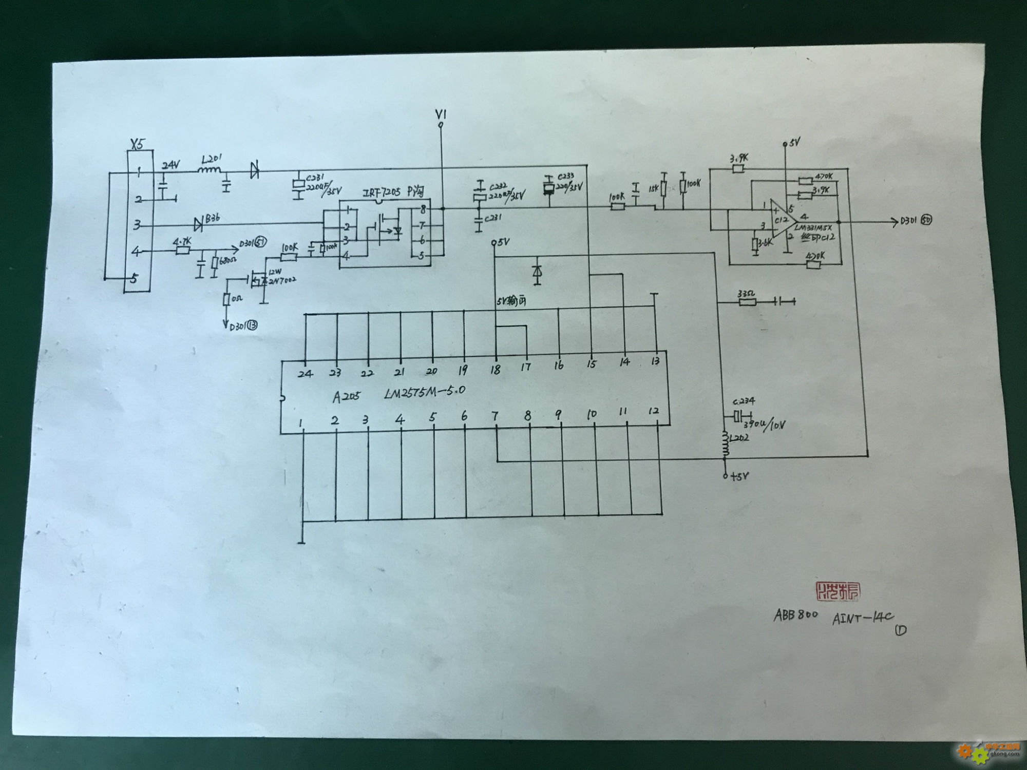

,为了方便维修此板,分析信号走向,特花了1天半时间绘制了此板图,特奉献给光大坛友:
一剑西来 沈振
2018.2.23于江苏江阴

高手,工工整整。

真细致,跟软件画的一样

你这张图纸完全可以打印做标准来

。请教一下沈工。这个板子那个大芯片坏了。是不是修不了呢?那个应该是有程序的芯片吧。去年买了一片那个芯片,换上了也没有好。谢谢。
