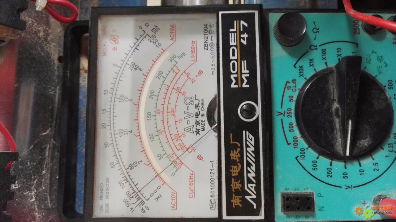

今天一个新来的小伙吗,不知道从哪里拿了一块旧机械表过来问问题,我看了直接懵逼了。好久没用过了,完全不记得怎么用的 。麻烦各位小哥共享下机械表的读数方法,(测量的这个是多少V)谢谢
谢谢大家,请问下是不是我如果选择500的档位,一小格是10V。我理解的对不对?

图片怎么旋转不过来?对不起大家了

5V

回复 #3楼 六脉加易筋经
怎么读出来的的?

最好调整下量程,指针在三分之二处是易看。

3V,你打的是50V档位,看右边满档位数字,250、50、10,所以你应该看50那个档位的标度尺数字。

现在示值直流3V

3V

哈哈;量程打到50,也就是最右边是50;你测的是3V左右;
可以把档位放到10V档上,更精确一点;
