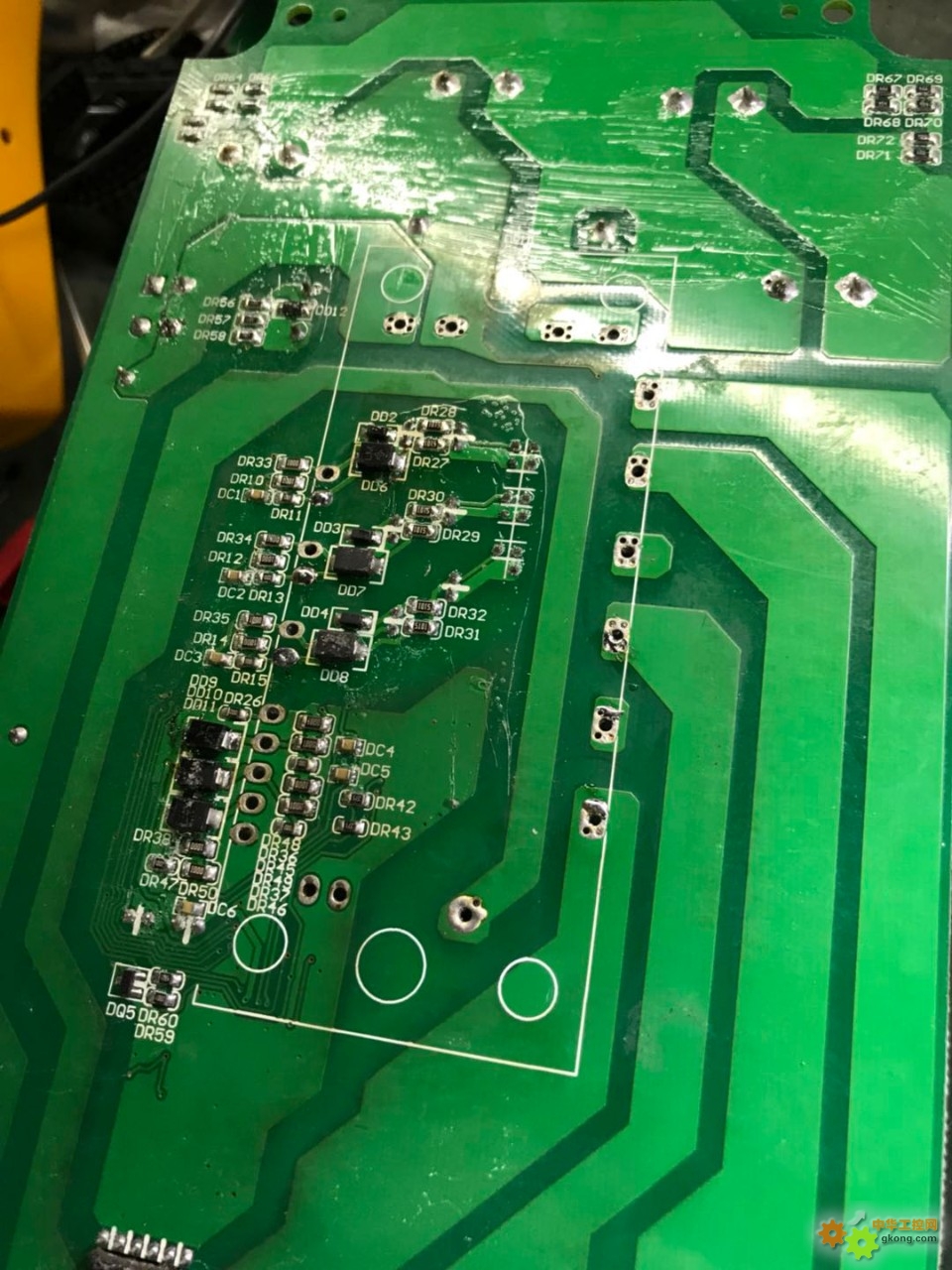

手里有一台客户的PF400变频器功率不大,
拆了模块
想单板测试驱动波形,板上没有发现报故障的光耦之类的。上电报警070,不知道怎么屏蔽此板的故障单板测试。

按照模块内部的实际连接来短接。

没有保护光耦,肯定有模块驱动输出端子,将段子的E极短接就可以了。【一定要焊下模块】

是不是内部的NTC报警

是不是电流检测
