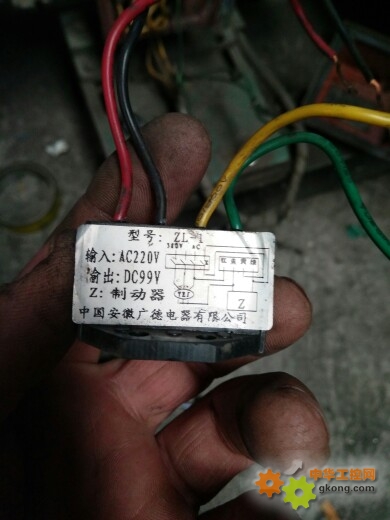

这个整流模块是什么原理?看一下第一个图片是什么原理?求指点!

抱闸制动模块,台车及炉门电机较常用。其中黄绿需要接抱闸接触器开点。输出直接接抱闸制动线圈。

应该是行吊的行车电机的刹车用的

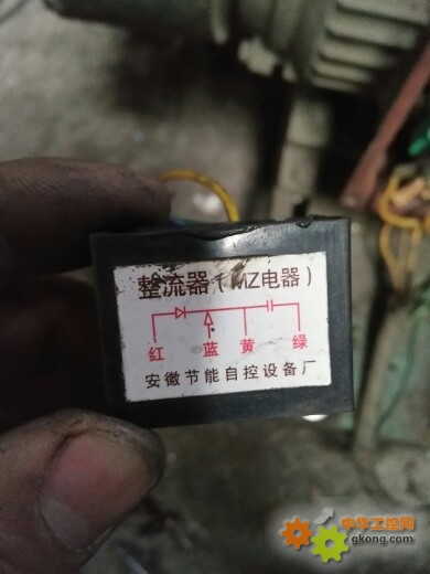

第一个图片能给分柝一下原理吗?大哥

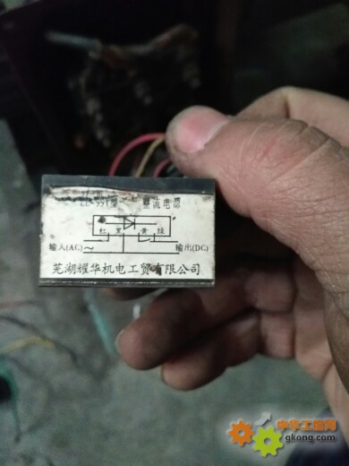

求原理

我感觉这就是半波整流电路,加个吸收电容。

这玩意还有国产的!不错啊!我们用的都是sew的,这个相比于交流刹车线圈更节能节能

刹车电机的刹车线圈用整流器,就一个半波整流加续流

看图是整流用的,是不是能耗制动。

估计是能耗制动,图片的只是个简图吧。
