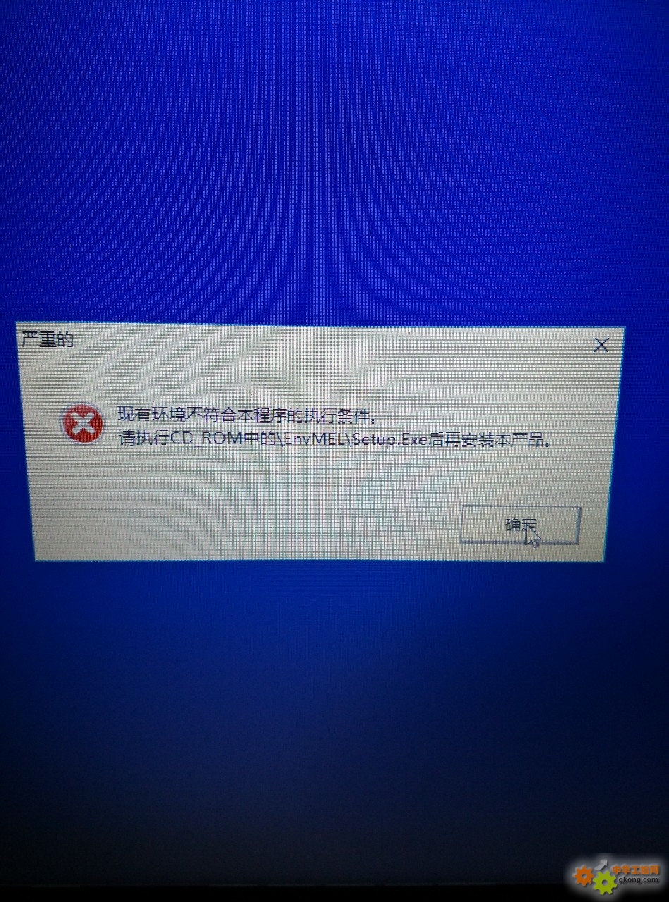

各位大神,打扰了实在是无语了为什么我按照说明安装的会弹出这个啊

啥软件,说怎么回事,帮忙

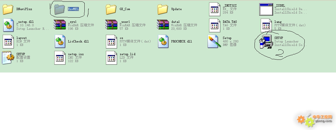

这是三菱的GX Developer,是不是?你要先安装它给你提示的那个文件才行。它就在你的安装包里面
先安装“1”,再安装“2”,“1”就是它的安装环境

这个应该是你的安装包存放的路径带有中文,把所有文件复制到纯英文路径就可以安装了。

有个叫"EV"什么的EXE文件,即环境安装包,要先安装。

你找一下ENVMEL的文件夹,打开,执行SETUP文件。缘后再安装GX程序。

按照3楼提供的进行安装就行了。

屏幕不是说得很清楚要先装哪 个文件吗,你试了吗
