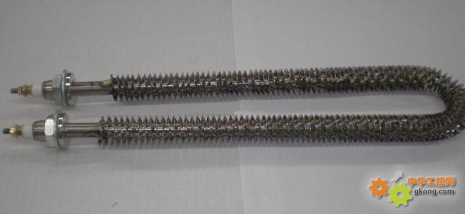

烤炉流水线,90组,270条发热管,380V,星型接法,想用经济简便的方法实现断丝报警,各位有什么好办法?讨论一下。

星形接法可以检测中性线电流!这个应该是最简单的吧?

监测每一相的运行电流不就可以了吗

如果90组一起开的话,估计断个一两根看不出来,长期使用恰好三相均有坏的,就更看不出来了。
建议将90组在设备允许的情况下再分成9组,在支路上挂三个电流表,记下全部正常时的数值,可以对比电流比较直观;发现问题可以及时查找维修,查找故障点可以用380V灯泡,点亮就存在断路,昏暗就正常。仅供参考,欢迎讨论

这好办,断丝就断电流,搞个电流检测即可。采用分流器检测或者非接触时的电流检测均可。根据自己的条件和承受能力。

当你发现升温缓慢或者升不上去了就应该知道发热丝有问题了吧,温控表显示不是很明显吗?系统越复杂越容易出故障

以前搞加热的包装设备用电流表监控,不过也就10根加热管,但是热电偶的位置附近有几个加热管,没看电流还真不知道到加热管断了

通过电流能知道根数,如果精确到哪一根,就比较难。

可靠的方法就是套互感器加电流表,记录平时运转电流。
