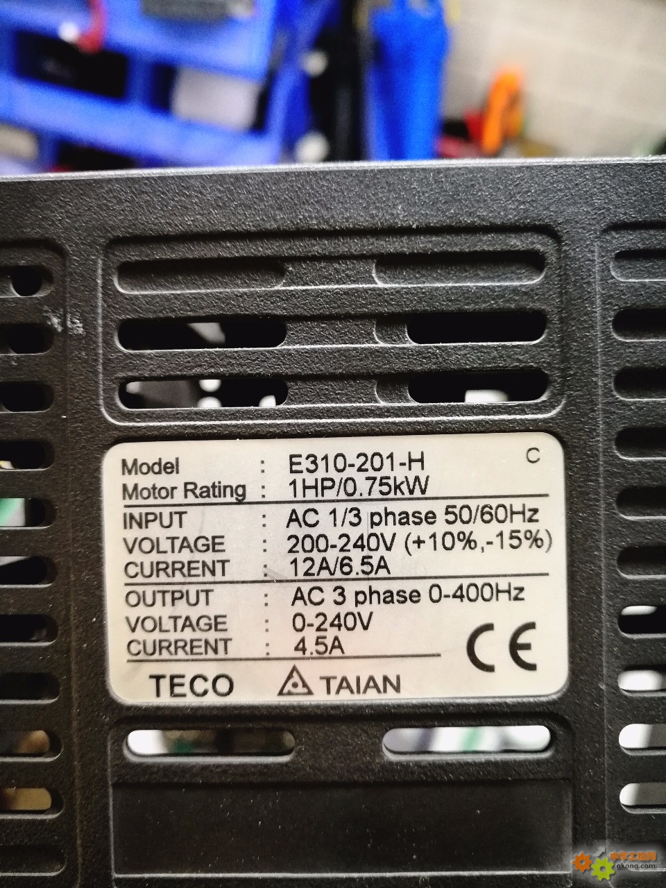

各位大神,这个台安E310 0.75KW,之前是空载加速减速都会报过电流,现在换了CPU板上这个IC 74HC32D,就解决这个问题了,现在可以运行,不报故障,输出没电压,有没有前辈知道这是那里的问题

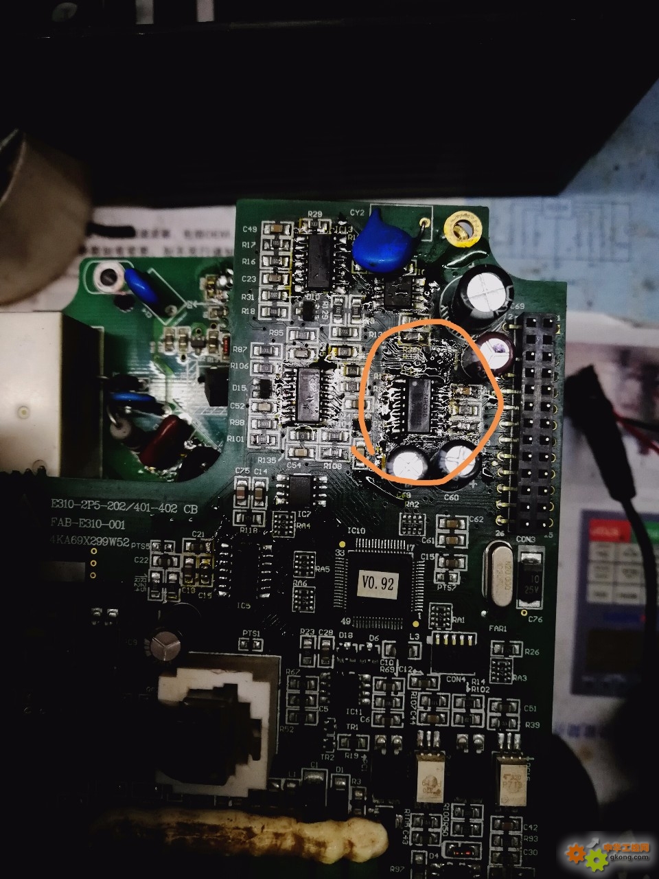

发表于:2018/1/20 11:46:14
测得上半桥有直流电压309V,下半只有15伏,感应几乎没有,工友们知道这是什么问题?

发表于:2018/1/20 12:16:20
就这个IC
