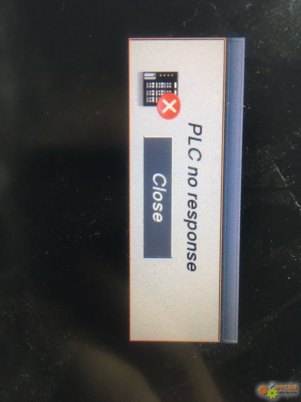

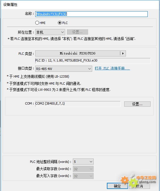

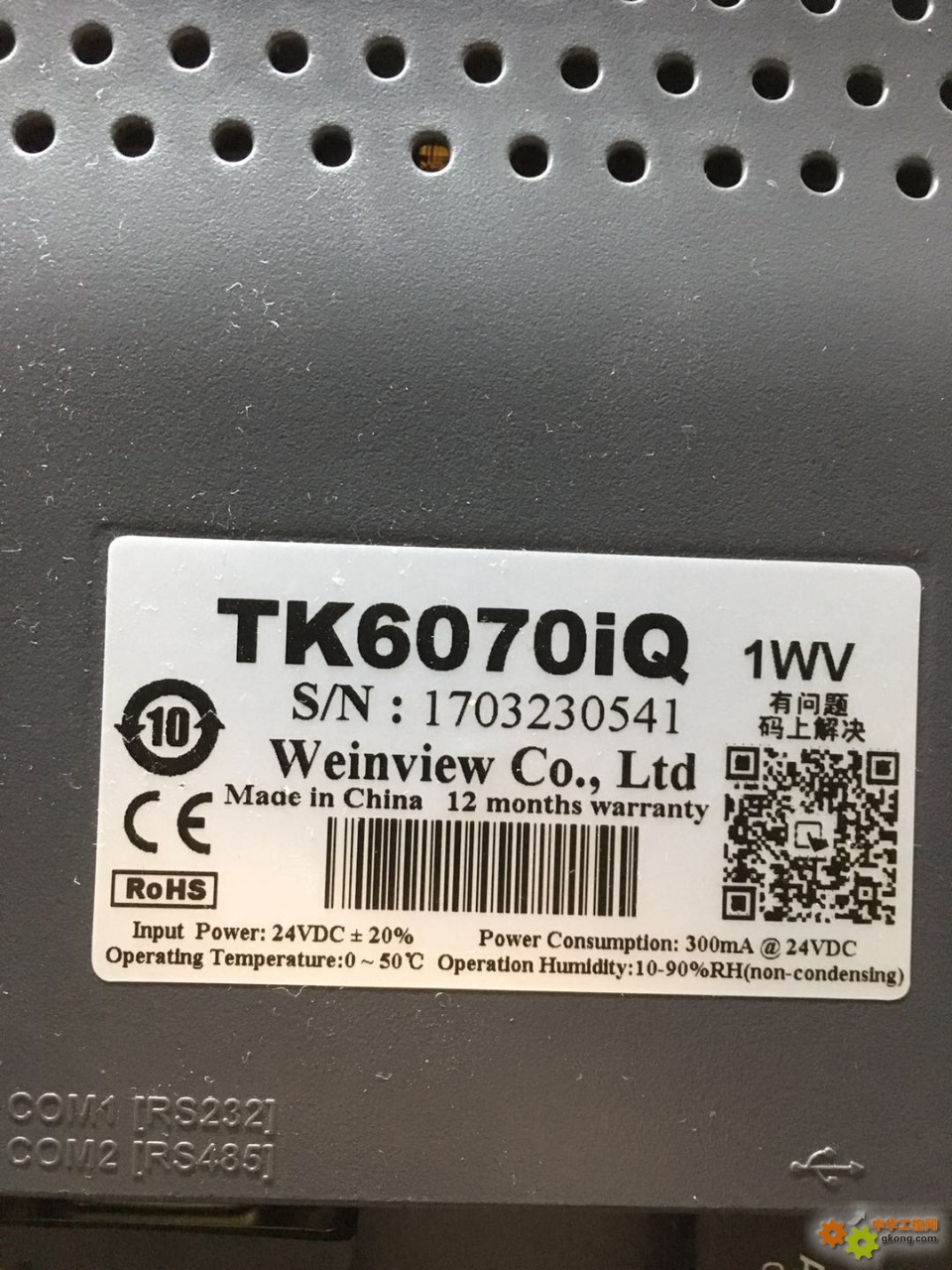

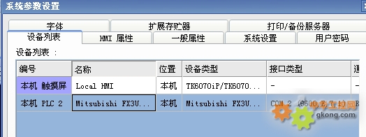

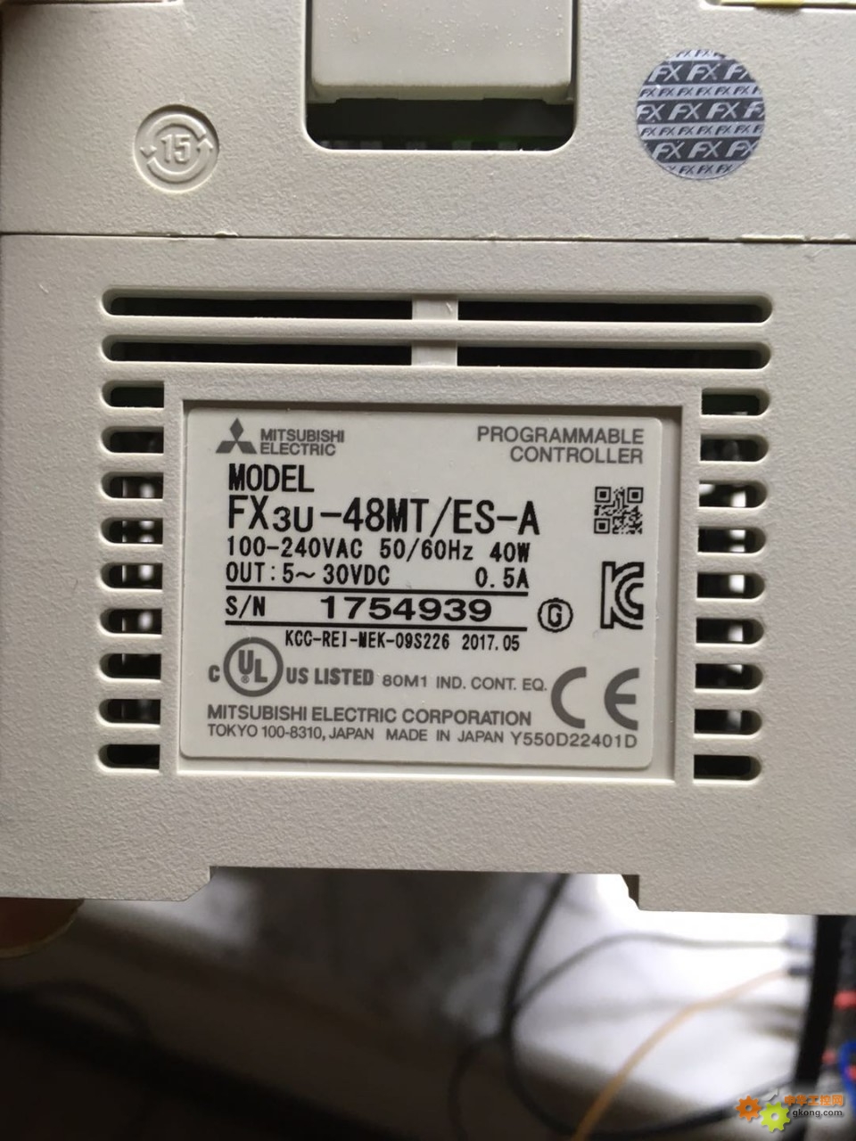

威纶触屏链接连不上 通讯线是在淘宝上买的 就是死活连接不上
威纶触屏型号
PLC型号
威纶软件设置
结果没有响应

还是你的线的问题,建议找另外一根试一下

你是用的SC-09电缆吗?让我们看看你的电缆链接情况!

威纶通官网下载连接手册,有几乎所有PLC的连接资料

有没有改过PLC通讯口的默认设置,我记得默认波特率是38400,你的是9600

哪里买的线无所谓,关键是针脚对不对,你自己会不会测量的问题了

你还是先检查通讯设置对不对,然后再测量线对不对吧!
