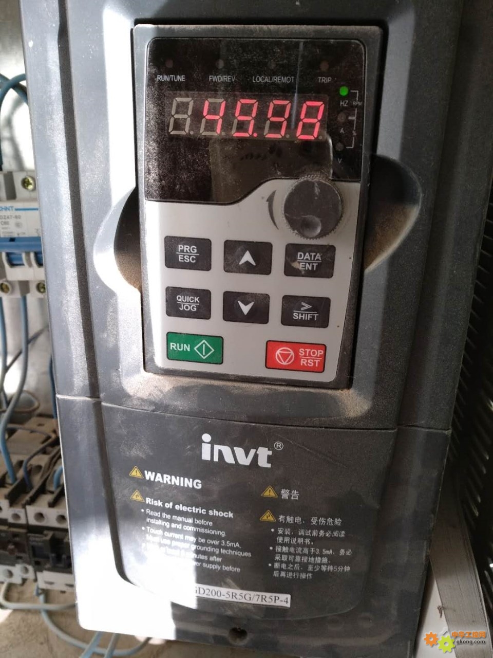

英威腾变频器,报OH@故障码,开机工作十几分钟就跳了,反OH2故障码,
要每次都断电等变频器指示灯熄灭了后,再开机,才能工作。
不知道是什么毛病。
变频器带动是4千万潜水泵,水位开关控制变频器。

不好意思,打错了几个地方,
4KW, 和 OH2故障码。

过着看看里面风扇是不是不转了。,一般来说OH就是过热报警

这个建议还是要检查一下你的负载,估计你的电机轴承开始有问题了

过热故障。是不是变频器内部温度高。楼主可以除尘试一试,也不排除负载重

电柜欠保养,表面都看得到很多灰尘,何况散热板和风扇

说明上说过热故障,这个要检查散热和使用环境温度。

同意二楼的说法,有可能风扇坏了,在看看变频器散热风道堵没有,尘土多吗。

一次遇到工业洗衣机用的LS变频器,也是OH过热,拆开一看内部全是纺织品的毛绒堵塞。

看来,小英的工作环境比较恶劣呀,很多灰尘
