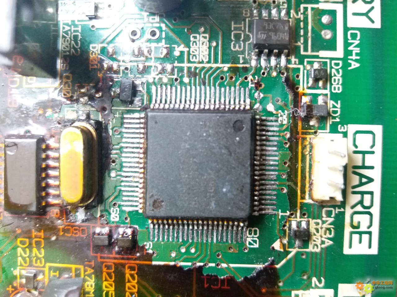

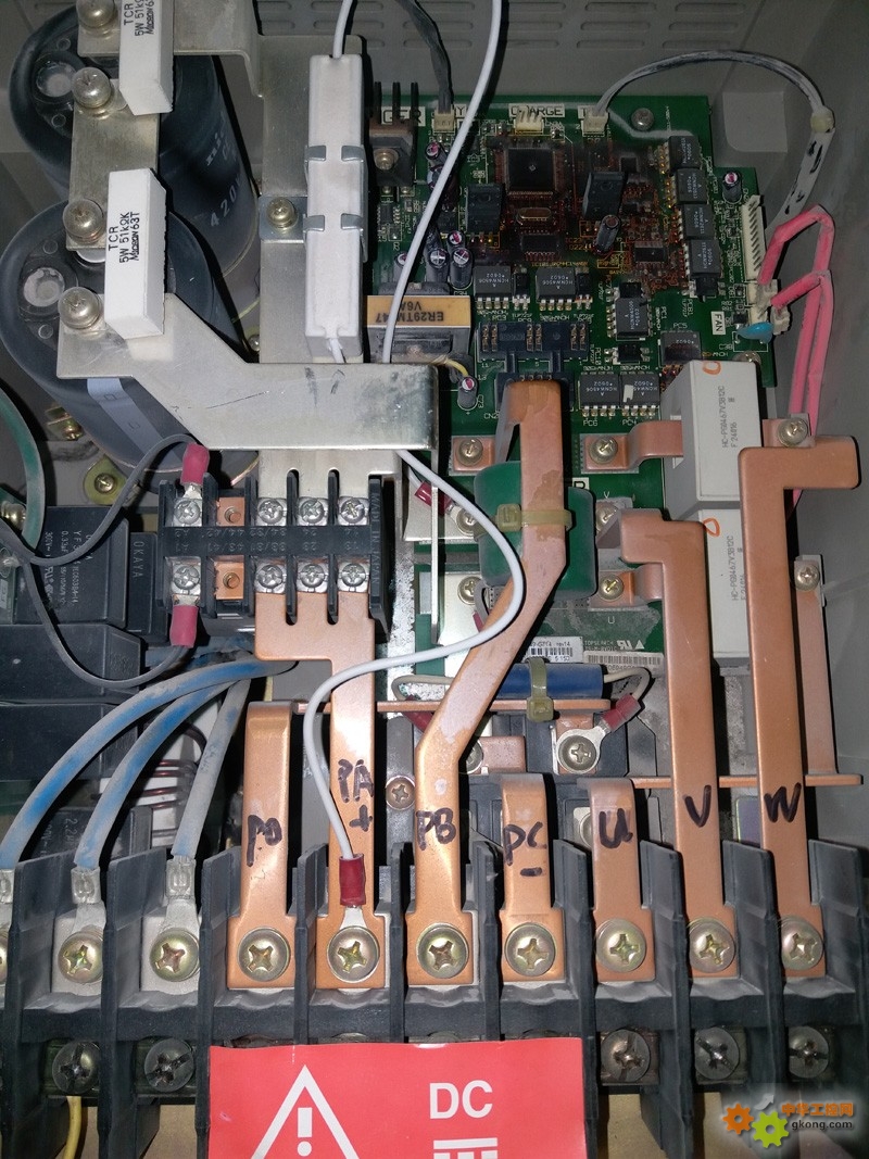

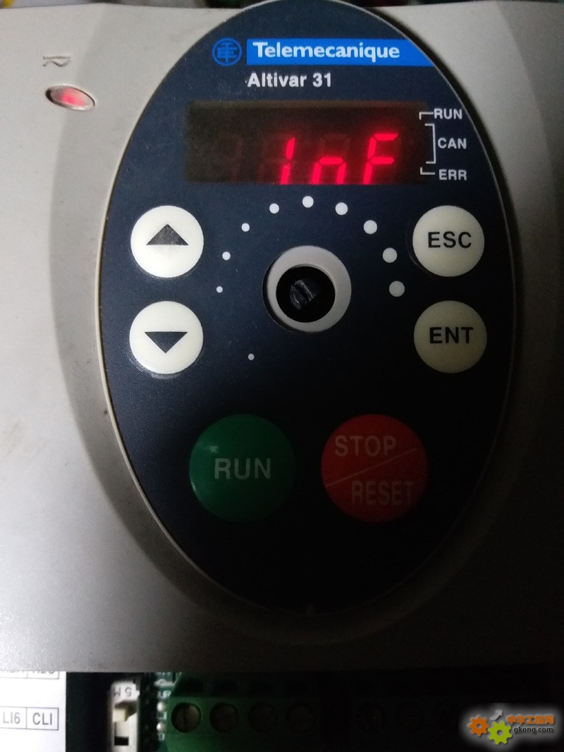

施耐德ATV31HD15N4上电故障CFF,恢复出厂设置后INF闪,重新上电以后还是CFF或者INF。

经过一夜思考后,把重点放在单片机上。检测单片机5V供电正常,20M晶振好的,复位电压正常。只是单片机6、7脚无发送和接收信号。看来只有拿单片机开刀了,找到一块旧板单片机应该是好的,开始拆装。
80脚单片机焊接花了不少时间搞。上电还是CFF,新开始慌了,难道不是单片机故障?焊接有问题?重新补焊还是无济于事。现在开始怀疑人生了。突然想到还没有恢复出厂设置,恢复出厂后听到了继电器清脆的吸合声。
