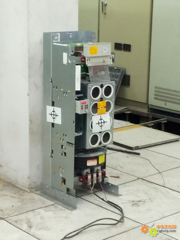

变频器风扇不转设置那个参数让它转呢

啥意思呢?风扇转需要启动信号,只要变频器控制电机启动命令激活了,风扇立马就转。如果启动以后风扇不不转,那就要检查风扇电源回路,保险是不是憋了?等等。

想更改成一送电风扇就一直ON ?

是不是继电器有问题,你看看继电器吸没有。

这款变频器的风机启动信号与主整流电路晶闸管控制供电信号为一个信号,只有运行信号给出,风扇才转

运行了也不转的,是不是有参数设置呢

我原来想把国产的一变频器改成运行才转,在值班室一直转太麻烦了

楼主要干嘛,图上看你的变频器没有启动啊!
