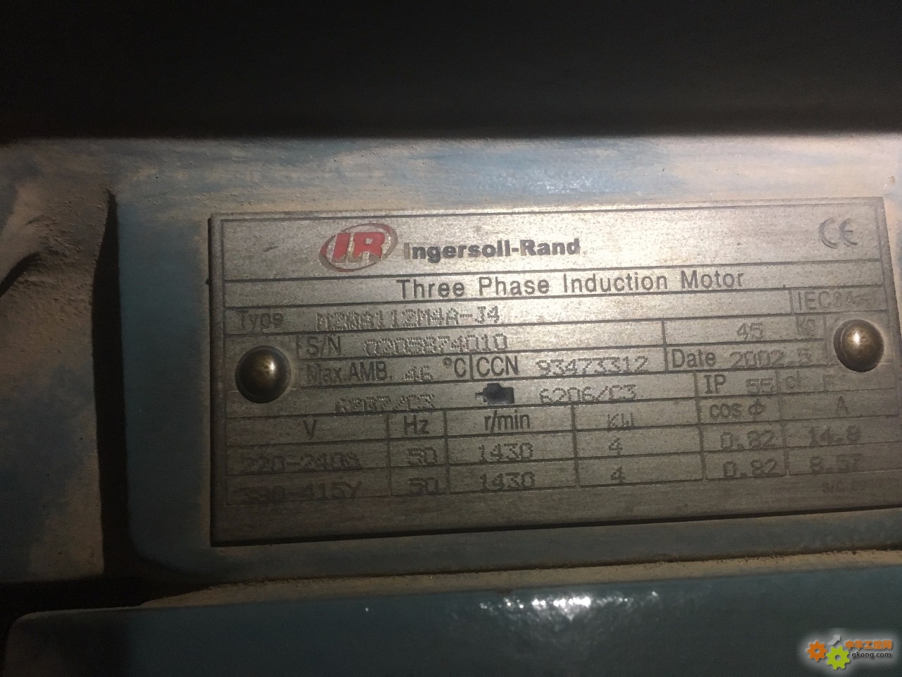

4KW的电机电流9.6A,这样电机能用多长时间呢?

电机标牌是8.57,现场测电流9.6,算不算过流!问绕电机的师父说是没有问题,但是不知道能用多长时间!现在已经电机已经使用10年,2万个小时!

电机常时间使用后线圈老化阻值有可能变大的吧,只要三相平衡都没有问题的,标牌的8.57是额定电流并非限流。

电机电流超过10%了,如果加强了散热问题倒还是能够运行,

电流是偏大了,部分的过电流能力还是有的,发热不大也没问题

电流有点大了,是否电压偏低了?比如360v,散热好的话问题不大……

运行时电机的温度怎样。
已经使用10年,时间不短了,或许说明该工况下可长期运行(以前一直如此的话)。

现在电机温度应该在30-40度之间,就怕到夏天!

电压正常!

这电机质量不错,是负载过重还是什么原因。看发热严重吗?不怎么发热散热好的话没问题的

如果怕散热不好,可以增大周围散热条件,或是增加风机来强制冷却。
