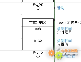

欧姆龙CP1E E40的PLC
周末休息,周一开机。
正常D132里面的数值应该是100.结果自己变成9999了。

能排除不是外部原因而出现的?

是偶尔一次还是经常这样?

也许有重叠使用的,换一个地址看

可能是存储的地址记忆不一样。

没用电池吧

E40  应该是没有电池的吧
这么多年第一次遇到这样的问题。

有监控吗,查查是不是有人在周一开机前动过,改了数值

是不是超限了?

是不是通讯中断,或是有信号干扰
