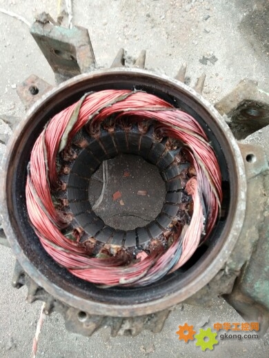

风机电机安好转了两个小时就坏了看一看是什么原因?

是缺相?还是定孑线圈的毛病?

那你电机是不转还是报什么警?

估计缺相,你自己能查出的啊

看线圈损坏情况,可能是匝间短路或缺相造成的。

匝间短路,线圈部分烧了。也有可能缺相造成

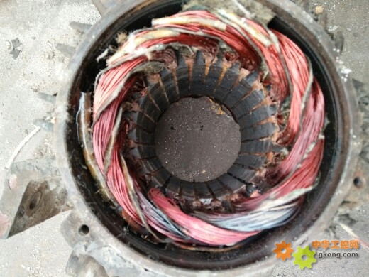

一相变色,缺相可能性大。

匝间短路

线圈烧的不是同一相,看工艺不是新电机。可能里面接线有问题

风机的电机烧掉肯定是保护措施没有到位所致

我感觉是缺相烧的。
