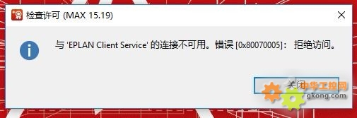

昨天发现EPLAN Electric P8 2.7 (x64)打不开了,弹出一个错误,在系统服务里面查看,服务已经起动了,卸载后重新安装还是不得行,错误如下:
现在怎么处理,特来请教各位大咖。

我也是这个问题,如果是win10的话,估计你也是升级了最新的补丁KB4056892.卸载补丁就可以了。很郁闷,在补丁安装的情况下,就不知道怎么弄了

缺少许可证,楼主的是正版还是盗版

不好意思啊,我当时用的是D版
就是因为讨厌那个巨大文件内存后来直接不再使用EP
