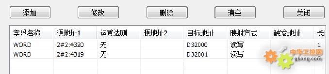

如图 上面的是读取伺服驱动参数,但是没有找到那里设置传送到PLC里,实际上确实是传动到了PLC D32000里面
大神解疑下下。。工程文件就不上传了。
HMI 是维控的,PLC 是欧姆龙,伺服驱动就是国产的。

我的理解,应该是有会有个实时运行的脚本,把读取伺服驱动参数再转发到PLC某个寄存器里,仔细找找肯定能找到!

看图:
在“设置”下拉菜单中找到“地址映射”,如下图:
在上图下拉菜单中,单击“地址映射”,将会弹出“地址映射”窗口:
在“地址映射”窗口中选择“字地址”,即可看到映射关系:
根据主画面中相关变量定义,如下图:
可知对应关系!!!

地址映射可以实现,其实脚本程序也可以的,在要求不严格的情况下!你这个例子里各个画面都有画面脚本程序的啊!
