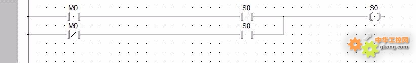

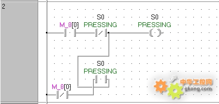

第一次接触三菱软件GX Works2,梯形图嫌太挤了不好看,拖动一下,居然变成这样?

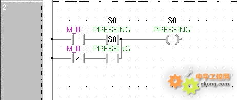

还有个问题,调用FB块时,因局部标签名太长,而显示成这样?

发表于:2018/1/1 19:31:57
以下是引用gk_0在2018/1/1 19:24:55的发言:
鼠标操作是一项技术活。
Good Luck~

发表于:2018/1/1 19:38:20
回复 #1楼 cvlsam
感谢赐教,试问还有更好的办法可以更改行与行之间的间距吗?
之前用过西门子的是切换注释显示后自动调整的,这软件则不行,可以设置吗
30044
goldage
文章数:16541
年度积分:1562
历史总积分:30044
注册时间:2006/1/10
发表于:2018/1/1 20:03:09
这个软件还是比较好用的啊,注释的显示占用的行数都可以修改啊

发表于:2018/1/2 15:26:43
回复 #8楼 guanyumou
是啊,设置自动连线后,拖动块线自动会绕圈。
不设置自动连线,则每一条线都要自己添加,时不时会断线。
