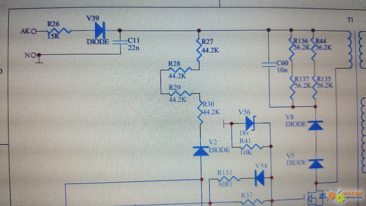

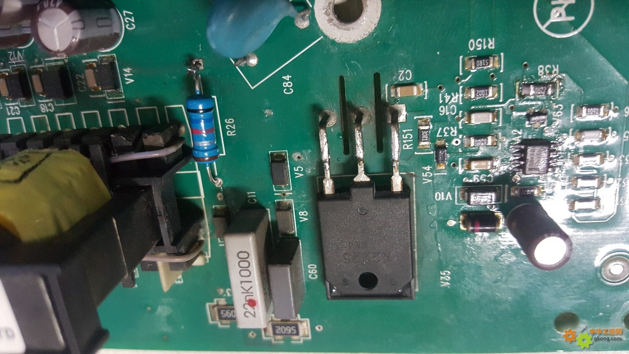

图中ACS510-22KW变频器R26这个电源的保护电阻怎么跟UDC+,整流正端,还有限流电阻两端都不相通呢?谁有好的上桥测试方法吗?

正端和R26中间有二极管的

也没量到二极管特性呀?

R26是ACS510-22KW的开关电源正端,按理说应该通往整流模块的正端,上电显示正常,但实际测量就是不对。

也就市图中AK来自那里?

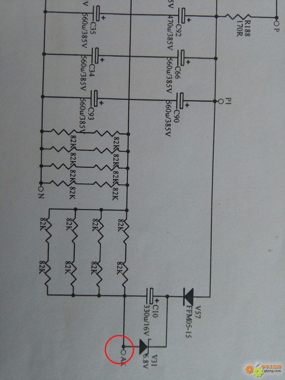

测到了,不光串入二极管还串入电容,难怪没二极管特性。

这是它的来处

怪不得UDC+与AK之间电压是7.23V,开始对回路串个电解电容百思不得其解,只好随便找个理由搪塞自己,就把点解电容看作个电阻理解了,原来此处还有个稳压管,谢了。
