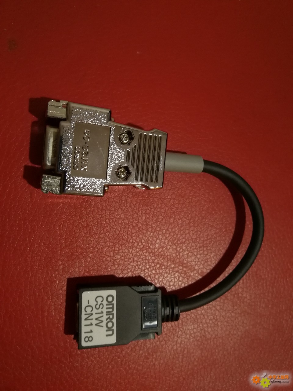

前期有个帖子,可能大家看过了,是个比较早已经停产的PLC外设接口连电脑问题
http://bbs.gkong.com/archive.aspx?id=449914
在那个帖子里,由于看到接口外形眼熟,开始没有给出具体型号,但后来还是给出了.

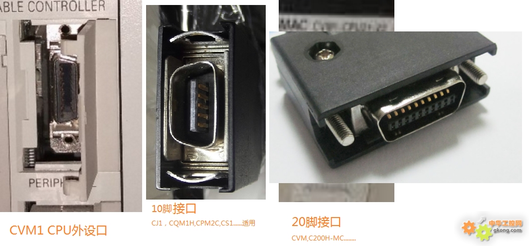

此时正好有个使用CJ1M的设备要查找问题,正好带上接口电缆,闲时细看一下,发现接口是10脚的,再看楼主“我数了下,这应该是20PIN的吧”,意识到可能弄错了,经过查找资料,求证,虽然没找到清晰的图片,但Z版回复,间接图片的验证,那个贴我搞错了。请网友适时更正。
cvlsam 的回复是正确的CVM1的外设口,使用CV500-CIF01
2017年的错误,就让它留在过去吧。

还没见过IO脚的接头,9针的常见。

10针的头,20针的头,9孔的头,USB口,网口。欧姆龙的这些都见过,还有早期的c40等
