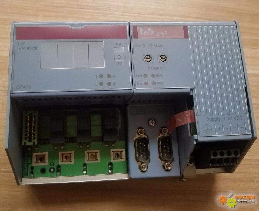

各位前辈都放假了吧,假期愉快哈,有个小问题,客户一个贝加莱的2003坏了,需要替换,大家有用过这个老款贝加莱吗,编程软件谁有,给我发一份,支持win7吗,谢谢

软件使用Automation Studio。
贝加莱的东西不支持上载,如果你没有原程序的话,只能重新写了。
联系贝加莱的人,他们会给你一个30天的试用版本。
Good Luck~

谢谢,客户有源程序,但是不知道有这个软件支持win7吗

WIN7的不太清楚,XP的可以。这个PLC麻烦,都不想用。

发表于:2017/12/30 10:22:00
rockmusic
在
2017/12/30 9:51:22
你需要下载3.0或以上版本支持。
Good Luck~

客户有程序,还不知道换吗?还是你们的关系已经到位呢!

这个还没用过的,如果系统不大,任务又急的话可以考虑改造更换,以后维护也方便,如果硬件问题,很多都可以修复

哈哈这个没有猜错的话,是用在意大利DMC砂光机上
