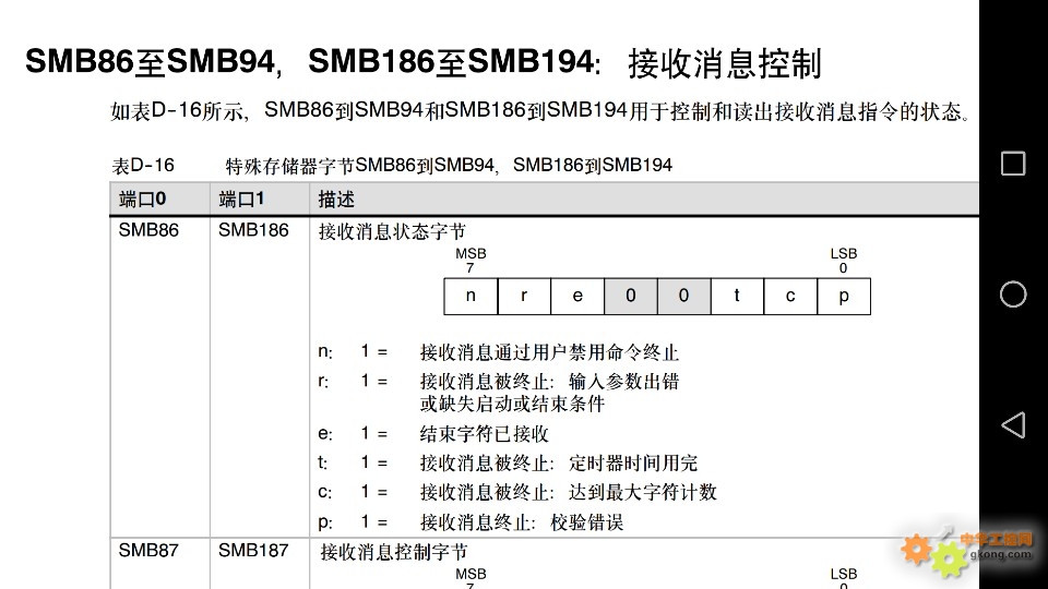

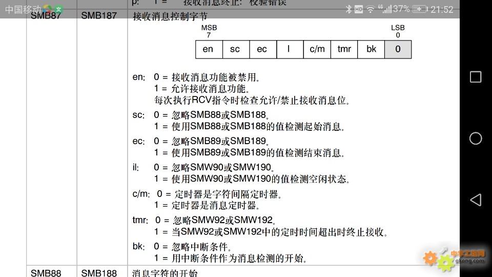

准确了解其英文含义,有利于记忆。我没有英文版的资料,谢谢你们,师傅们指导了。这些翻译是我猜的,谢谢补充,指正。谢谢你们啦??

SC: Start Control
EC: End Control
IL: Ignore idLe
P:Parity
Good Luck~
