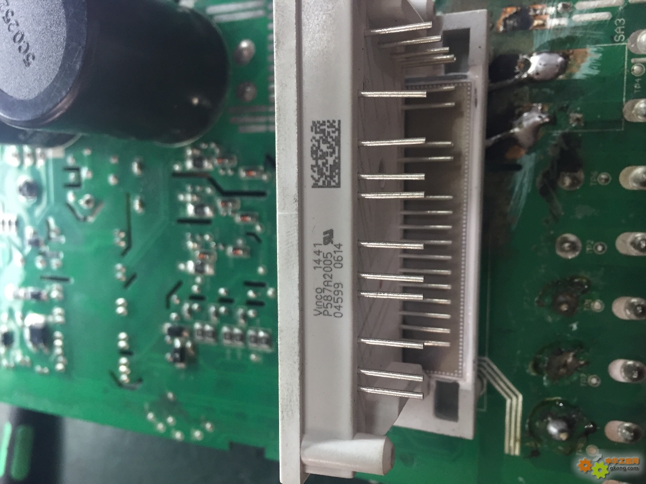

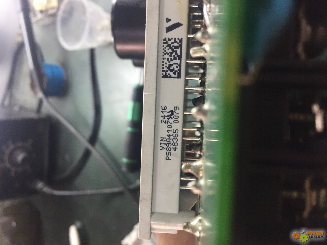

请师傅看下这个模块多少A的

能不能替换

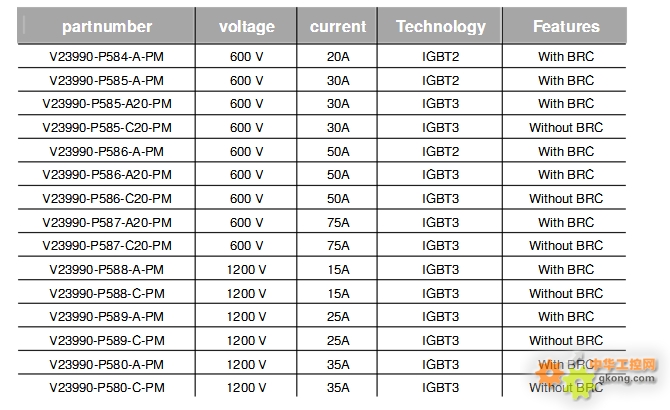

看看这是泰克P58系列模块的电流和电压对应表,你的这两种模块是不能互换用的,电压等级都不一样,一个1200V一个600V,电流也不一样
