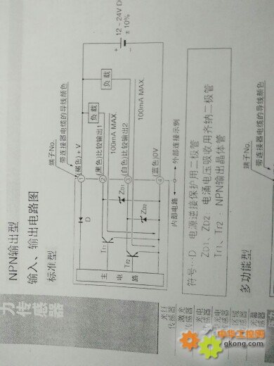

现有设备有压力传感器dp -101-ht,plc为fx1n的plc,不知道怎么接线?图上接负载是什么?

接线图

发表于:2017/12/21 15:51:31
查PLC资料,按npn电路接,不支持加转换。

发表于:2017/12/21 15:56:26
呵呵;负载是当你用NPN输出去驱动外部负载时用,比如你可以用输出带一个DC24V的继电器;

发表于:2017/12/21 15:57:33
回复 #4楼 知道一点
师傅,是否要加模拟量模块

发表于:2017/12/21 16:27:27
你这个是开关量输出,不用加模拟量模块,不多的话可以直接用PLC的24v电源,输出一和二直接接到PLC输入X端,用开关电源的话需要将开关电源OV与PLC的COM公共端连接

发表于:2017/12/21 17:25:53
你这个就是一路数字量输出:棕色接24V,蓝色接0V,黑色接PLC的输入X
