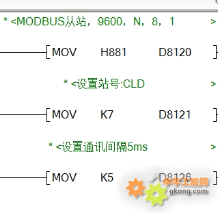

现在的通讯格式是9600 n 8 1 我想改成 9600 n 7 1 请问 H881 改成多少 谢了

要将9600,n,8,1改成9600,n,7,1请将H881改成H880。

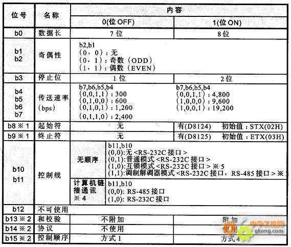

谢了,顺便问一句,是三菱的plc 9600 n 7 1是传速率最快的设置吗

No,Sir,但是却是最稳当的速率。

这个网上有啊D8120设置

特殊模块手册或者通讯手册有说明例子之类的
