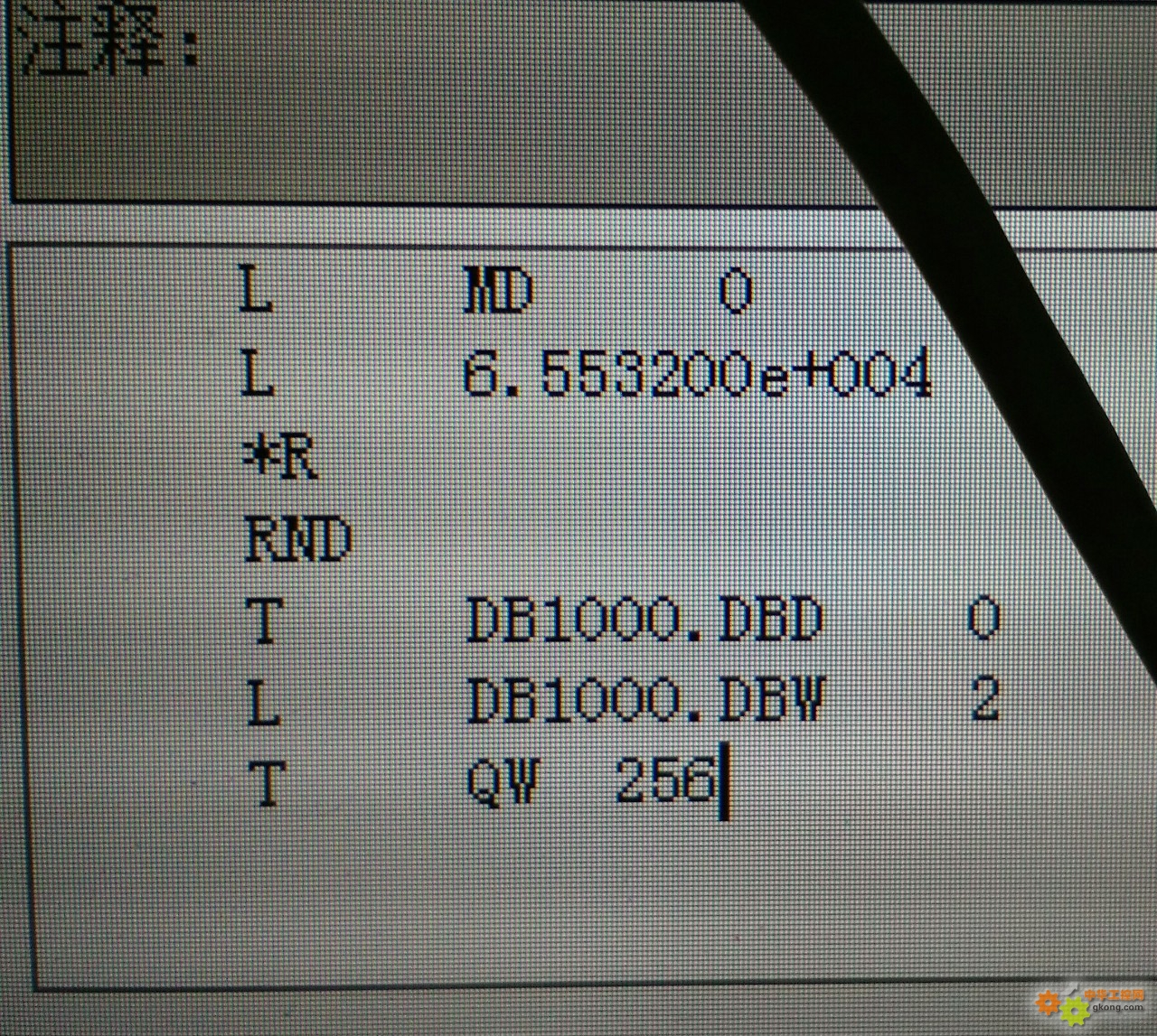

这个程序编的对吗?不对的话怎么改?求大神帮忙

如果你能确保DBD0中的值不会大于32767,那么这个程序不会有问题,否则你必须考虑最高位符号位的处理。
