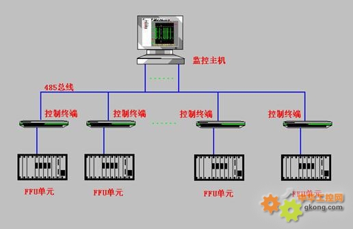

一、概述
目前FFU净化单元适用于建造模块化、大面积的洁净室送风天棚和局部高洁净度要求的场合。但FFU净化单元相对安装分散和独立,控制时需要针对每台手动控制。紫金桥软件技术有限公司根据客户的要求,提出FFU净化单元联网监控系统技术方案,完成所有FFU净化单元远程计算机控制和监控每台FFU净化单元重要运行参数,远程诊断FFU净化单元运行情况等。本系统提高设备使用率、减少设备故障解决时间、实时了解设备运行情况。
二、技术方案
系统框架如下:
远程控制
为每台FFU设计一专用控制终端,控制终端通过RS485总线与计算机通讯,完成数据交互,完成控制命令下发。控制终端通过两个开关量输出节点,两个继电器;其中一个继电器闭点接低速档,开点接高速档;另一个继电器控制电源,即控制风机启动停止。
远程数据采集
控制终端本身设计有模拟量输入节点、开关量输入节点和开关量输出节点。模拟量输入节点可接FFU单元的压差、风速等信号(可根据客户要求来定),开关量输入接FFU单元的风机启停状态。控制终端等到这些信号再通过RS485总线传输给计算机显示。
远程诊断
通过控制终端采集的信息,可了解设备运行情况,开机、停机、故障或者参数的情况,不必到现场通过一些专用仪表测量,减少人工的劳动强度提高工作效率,故障得到及时解决。

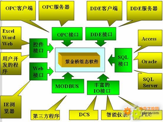

系统对外口
此系统不仅可以完成以上的功能,而且可扩展性比较强,如今后企业要想上ERP、MES等系统或者第三方软件想得到本系统的数据,该系统都可能与它们无缝联接。
对外接口图如下:
