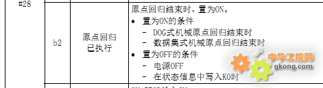

跟你说的一样,程序是那样的。我也是写了复位的,但应该不对。看了下手册,在状态信息中写入K0才行,这应该怎么写??

ld m8000
dfrom k0 k28 d2000 k1
dmov d2000 k4m900
ld m0
rst m902
试试看。意思就是先读取1pg里28号缓冲放入d2000里面,然后把d2000里面的数据分别对应到m900-m915,b2就是m902,回零前复位m902

ld m8000
from k0 k28 m420 k1
回零前也有复位,回零完成后也复位,但还是不行。。。

你这样写是不对的,28号缓冲区里面有16个位,原点完成标志是第三位(b2).你按我上面的程序写。

ld m8000
from k0 k28 k4m420 k1
原点完成标志m422
