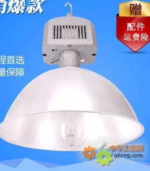

求有经验的老哥提供下可行性方案。
A:节能,节能,节能!
B:对显色性要求不高。
C:耐用!
目前是这种:
打算整体更换,灯具+光源。
预算1K/个内。

我觉得你这个预算价位不太够。一分钱一分货。
分享一下,龙门吊照明,场地无光源,露天,吊体带有九个400W金卤素灯,飞利浦品牌,由于龙门吊启动电流较大且供电方式为滑触线供电,电压波动在所难免,所以射灯经常闪停,而金卤素的工作原理导致射灯恢复照明需要冷却时间,于是决定更换LED灯具,经过再三对比以及试用,最后采用了本地一厂家的产品,200W,效果良好,单价1500元,现在用了两年,无一损坏。

是的,金卤灯灭后需要冷却时间,另外对电压也比较敏感。led灯不错。

吊顶安装方式?1000左右的选择应该蛮多的。

你这个200W的LED灯是采用强制冷却的吗?灯具上带散热风扇?

没有,自然冷却的。

1楼说的是露天使用,灯具本身具有防水功能吗?
两年没坏,看来质量不错。

嗯,灯具本身就防水的。

1K的费用不算施工费用还是够了
400的换成200的LED可以了!
