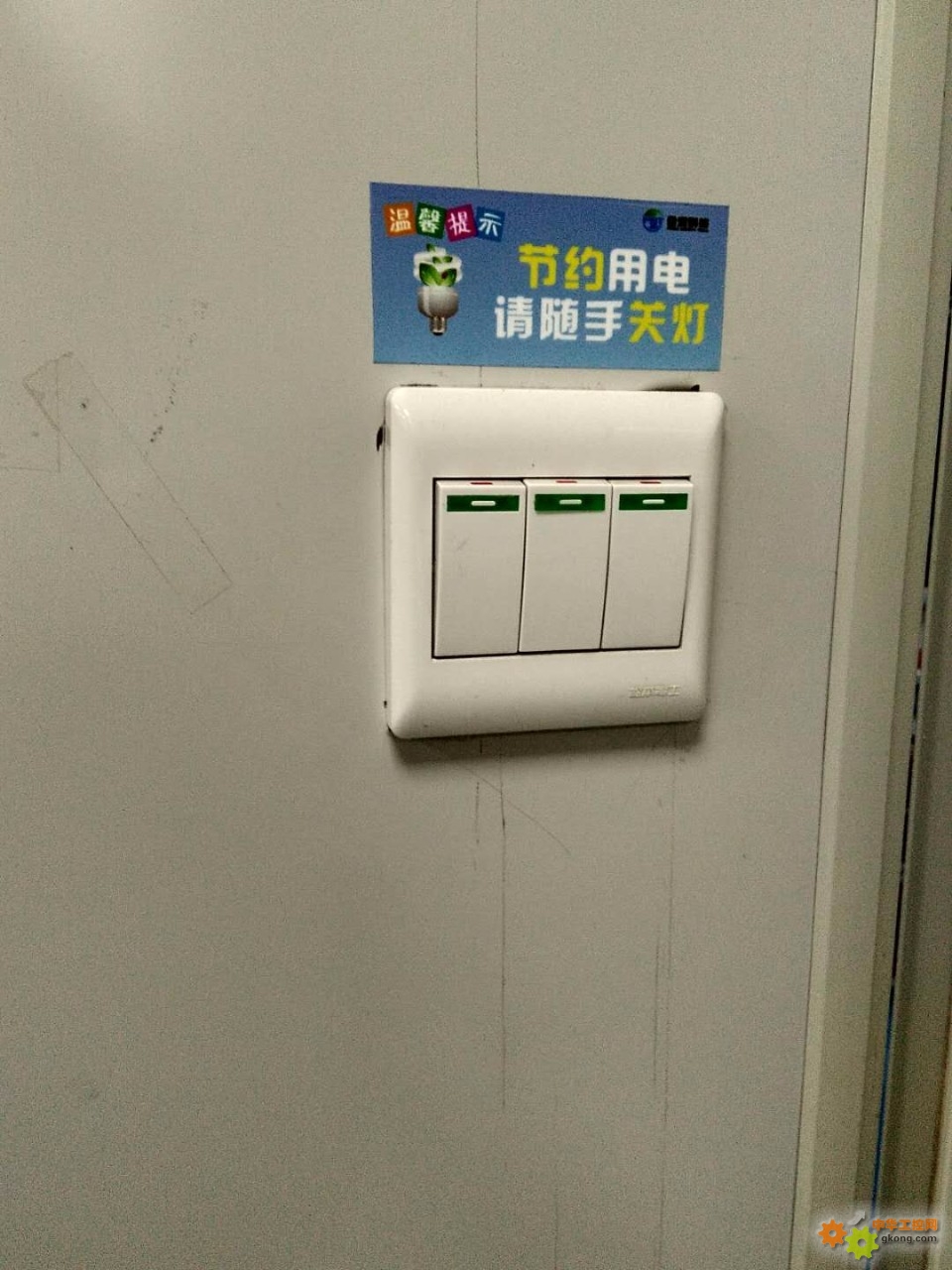

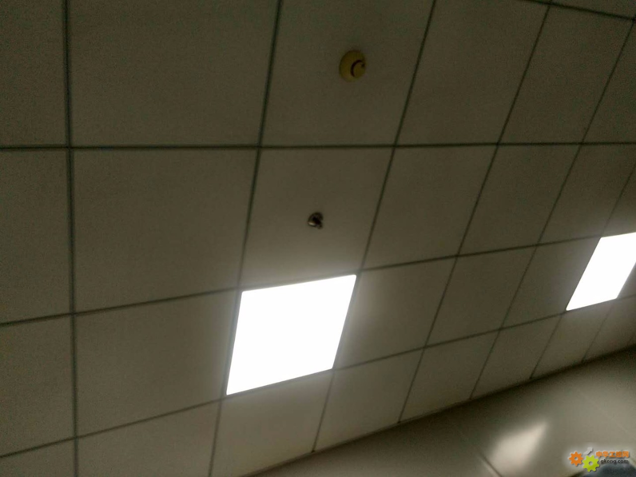

去年我们公司某些车间更换了LED灯,但使用一年后,好几个灯开关都烧坏了,拆开开关发现触头有氧化及烧黑现象。而用日光灯的车间,同样牌子的灯开关用了3年多都没出现问题,只会坏灯管和镇流器。LED灯是50*50cm,一个开关拖4盏烧,请教各位大神,这是LED灯出现故障还是开关拖动的灯太多。还有,我有次去参加一个公益的电力培训课程,培训老师说有个公司想从照明灯方面节省费用,然后全公司的灯都换成了LED灯,结果不但没有减少电费,还加了很多费用,后来找工程师来检查,发现是零线的电流升高了很多,然后建议将一半的LED灯改回日光灯。我想是不是这种这种LED灯本身就存在问题。

这是松本电工的开关,我们公司全都用这种,LED灯大小是50*50cm

楼主你这占了三楼都没说LED灯的功率啊?光说个体积有啥用呢? 最好有灯的参数!

这灯驱动电源容易坏,功率50左右,但开灯瞬间电流大点,按理说带4只灯,开关应该没有问题,你不妨用公牛开关试段时间……

有道理,我淘宝查了这个松本电工的开关才十来块,公牛的要25块

去年改装时我还没进这公司,没有相关资料,看表面也看不出有什么参数,可能要爬上去看看里面东西,不过我们公司没有梯子表情
