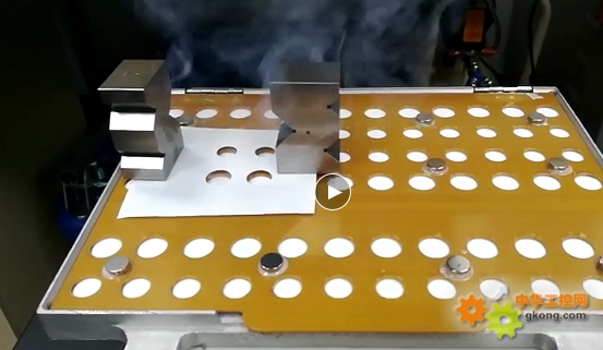

我们公司想做一个纸片冲切的非标设备,有小领导找到了他朋友来做。他朋友介绍我们用激光来切纸,他们说这种激光可有在一定范围内编任意图形都能一下冲出来,就像我们96个圆片的托盘,他们只要冲四次,每次可以冲24个,11秒就能冲完96个纸片。他们介绍说这种激光是无易损件,质保期10年。我们小领导让我做了这激光冲片和传统模具冲片性能对比的报告给大领导,报告中有写传统模具一年要多少维护费用,而激光10年都不要维护费,还没有任何缺点,大领导一看就很怀疑,说不可能什么缺点没有吧,但还是通过了这激光切纸方案。但我一个朋友说他们切铝片的激光机镜头是易损件,要经常更换,而且价格很贵。后来了解到他们的激光是像激光雕刻机那样一个枪头的,和我们这种不同,但我们这激光在网上查不到,请问有哪位大神公司有类似激光,能否告诉我这个激光是否没有易损件?

激光发生器那个是有寿命的,地球人都知道:也就你不知道罢了

他们介绍说这种激光是无易损件,质保期10年?你们就分期付款。10年付完......

激光无损?
我们公司激光裁布的机器,1年就要换一次激光管,更别说激光镜片了

使用的气源都是有成本的

谢谢各位大神指点,幸好我们还没签合同。现在是小领导的朋友给我们做非标设备,然后他们说保修一年,但激光厂家会给我们免费维护十年。我要是没问清楚签了合同,到时一年保修期后出了问题,就是我跟激光厂家扯皮的事啦,公司的水很深啊。
