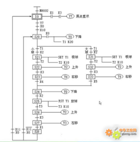

师傅们红圈里的一横是TI的还是X2的,是什么意思啊,有师傅说是取反的意思对吗,我怎么打不出来,谢谢
这是完整的程序,是不是可以这样理解:右边的x2加一横是表示与左边的x2是相反的,左边是常开右边就是常闭,反过来左边是常闭右边就是常开

表示转换的符号,边上是条件地址

是X2的

这个是画。一横是X2的。你这是啥书?应该有程序解释吧?

一个SFC程序里的

没那那一横 就是状态转移条件,可是加一横又代表啥含义 哪

若X2上的一横,则表示“非”,比如X2的常闭点(相对于常开点而言)。
图示好像不是程序本身,只是对程序原理的描述;但我不熟悉SFC.只知道有这么个编程方法。

那是X2的,表示接入的是X2的常闭触点 。

意思是你上的这个图是出自哪本书?

X上加一横是取反的条件,也就是取常闭的信号,可以理解为X2没有信号接入时满足条件
