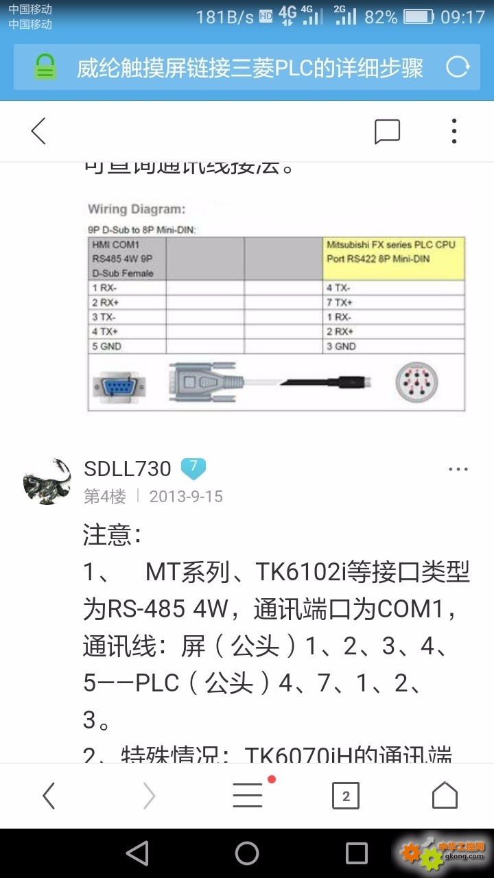

大神帮忙看一下哪里问题?三菱fx3u-64mr和威纶mt8102ie通讯不上。

接线是屏12345plc47123,屏的口是comb。

编程口连接不需要设定的
连线正常都是有现成的。触摸屏手册也有做法图。很容易连接的。

不是这个接法吗?

不是你把三菱编程口的针脚顺序看反了吧

没有看反已经查过几遍了。

买屏的时候配一条就没这事了

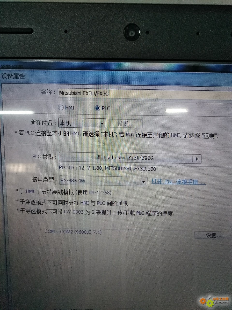

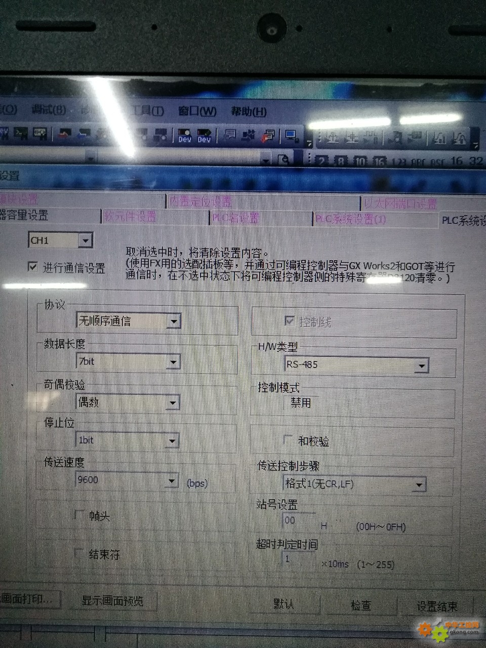

感觉你的接线图不对,威纶的屏不是所有COM口定义都一样。上一帖已有人贴出了图片,COM2端口,通讯设置前的√取消。

通讯口有插对吗?

协议不对吧
