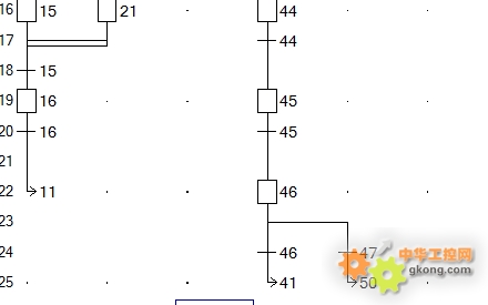

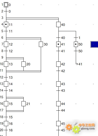

如图所示,并行两列程序,右面一列运行正常,左面会卡住,当卡在30步时候,12、13步会执行两次,请教几个问题?
1.如图所示,两列程序会每列单独顺序运行吗?
2.如果不能,是否需要分成两个步进梯形图。
3.当在30步卡住时候,为什么12、13步会执行两次?

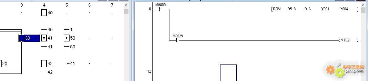

4.证实了3轴时候在指令下方用M8029会出问题,图3所示的M162作为合并分支辅助继电器,不动作,所以卡在这一步,
导致12、13步会执行两次
5.同轴的DSZR指令在一个程序可以使用两次吗?
程序以上传。

M8000直接驱动定位指示不好吧,完成M8029动作后定位指令未断开。卡在30步可能是状态未转到s30,s11未复位,所以s12、s13会重复执行,可在s30前加一个中转状态,确保s11复位。

不建议使用步进指令编程,很容易出错。步进编程适合比这个更简单的动作。
程序到s12时候不是会自动复位S11吗?

并行S12、S30都驱动后才复位S11

搞不懂你为什么会出现13-20,15-21这样的并列块出现,可以将13和20放到一个块里,15和21放到一个块里。
是的,单独顺序运行原因到后面会直接跳到上面的11或41!像一个圈,到下面会上来。
当然也可以会成两条步进梯形图
把13-20合并到一个块里
导致12、13步会执行两次
尽量不要用m8000做为触发条件,动作完成后最后是把触发条件断掉,M8029是一个脉冲信号,所以后面的线圈最好用SET M162,再说一次不要用M8000做为触发条件,因为触发条件为ON,有可能导致这个输出点的下个脉冲指令无法启动。
应该可以!
