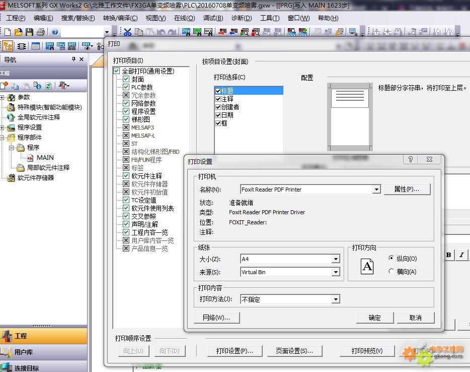

点样使三菱程序转为pdf文件

打印的时候选择pdf打印试试

最简单的就是截图的方式

装个pdf打印机

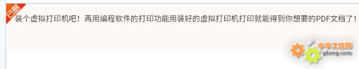

楼主问三菱程序转PDF文件?我这里说了下较完整的操作路径!也许楼主正需要。还删???

样例:
三菱编程软件GX WORKS2;
系统W7,福昕阅读器
