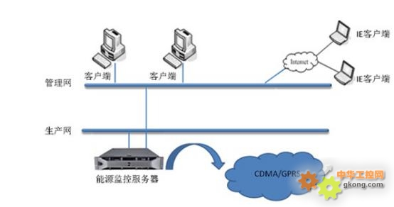

1.系统结构设计:
该系统采用生产网和管理网隔离的方案、三层结构设计,第一层负责数据采集,第二层负责数据转发和存储,第三层负责业务应用。系统拓扑图如下:
能源监控站

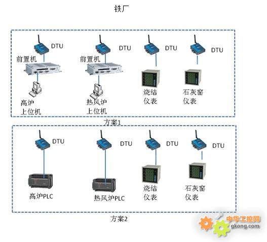

2.3 数据传输链路
无线数传终端(GPRS/CDMA DTU)是采用电子、通讯、计算机等科技手段,充分利用现有移动GPRS、联通CDMA公共的网络资源,为用户提供的一种抗干扰性好、使用灵活、组网迅速、简单易用的低成本的无线数据传输设备。它是继电力线载波、微波接力、扩频、VAST卫星通讯、CDPD等技术之后的又一种远端无线数据传输方式。

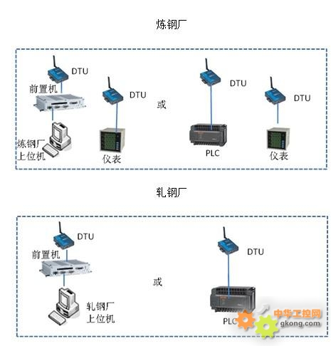

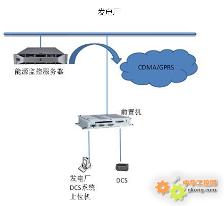

3. 解决方案
3.1数据采集
● 对于有上位机监控软件的PLC/DCS控制系统可以通过OPC、DDE等协议采集PLC/DCS上位机监控软件上的实时数据,再通过紫金桥转发协议向上层传输,需加装前置机。?
● 没有上位机监控软件的PLC/DCS控制系统可以通过带有PLC/DCS采集驱动的OPC Server软件提供OPC协议,需加装前置 机。
● PLC/DCS控制系统也可以通过PLC/DCS专有通讯协议采集数据,但需确定PLC具体闲置的通讯接口。
● 对具备通讯接口的仪表通过串口通讯协议采集实时数据。 ● 对于一些传感器可加装A/D采集模块采集实时数据。
