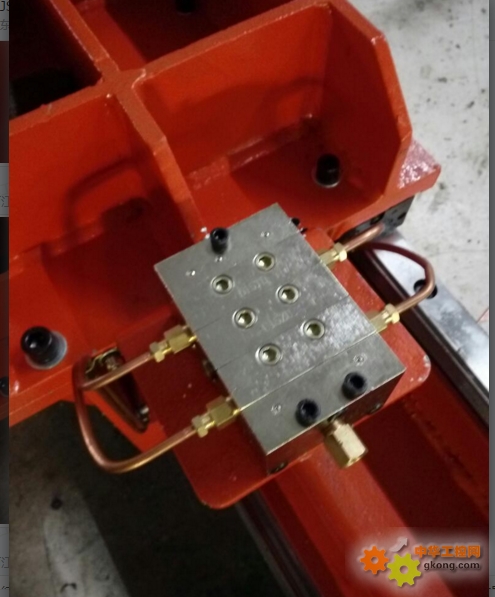

这段时间公司来了位资深机械工程师,事情的起因是这样的:我们公司做的设备上用的分油器下面都没有装接油盒,他说分油器是片与片的机械组合式零件,要求它只是起油液分流作用,没有硬性要求它必须象液压缸、液压阀一样密封,所以分油器或多或少的都渗油、漏油,说是没见过不漏油的分油器。无论是国产的流遍,还是进口的贝奇尔甚至是德国的那个做的最好的(忘记名字了)公司生产的分油器都存在漏油现象。所以,分油器下面必须装接油盒。各位大师,是这样吗?附上分油器图片。

我见的分油器就是很少漏油的,没见过你讲的普遍漏油的问题

  现在液压系统的密封都做得很好,只要安装细致,维护保养到位,是完全可以做到不泄漏的。

说普遍漏油有点夸张,但是装接油盒是可以的,正常不漏,如果有检修或其他原因,滴漏是有可能的,有个接油盒,客户会比较方便,不用着急拿抹布擦,咱们自己拆卸带有部件时,不是也拿个东西在下面接一下吗,算是更人性化的设计思路吧。

感觉这个宝贝可以自己组装吧,应该会好些!就是一些三通和接头什么的就可以了!我们公司用的是费斯托的分油器!

加收集盒是对的
但是漏油的很少见
