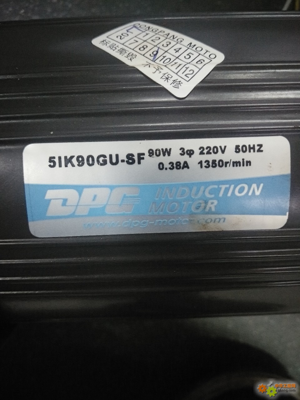

这个电机是不是3相220伏的?
可以当单相电机用吗?

你不会用表量一下吗???要是三相的加个电容用220V是可以的,只是功率降低了……

用一个2uF的电容试试吧。

您的意思是如果是3相220伏的电机,可以当当单相220伏的用是吗?

三相电机你为什么要用单相供电?
你用变频器得了

这个可以用个100W 或200W的变频器驱动;
如果非要用单相,直接换个电机吧;

用单相变频器控制方便,加电容能转,但功率下降了,考虑机械负载是否允许……
如果非要用单相,直接换个电机吧;
赞成此方案。如果负载是重载,尽量选个矢量控制变频器。
