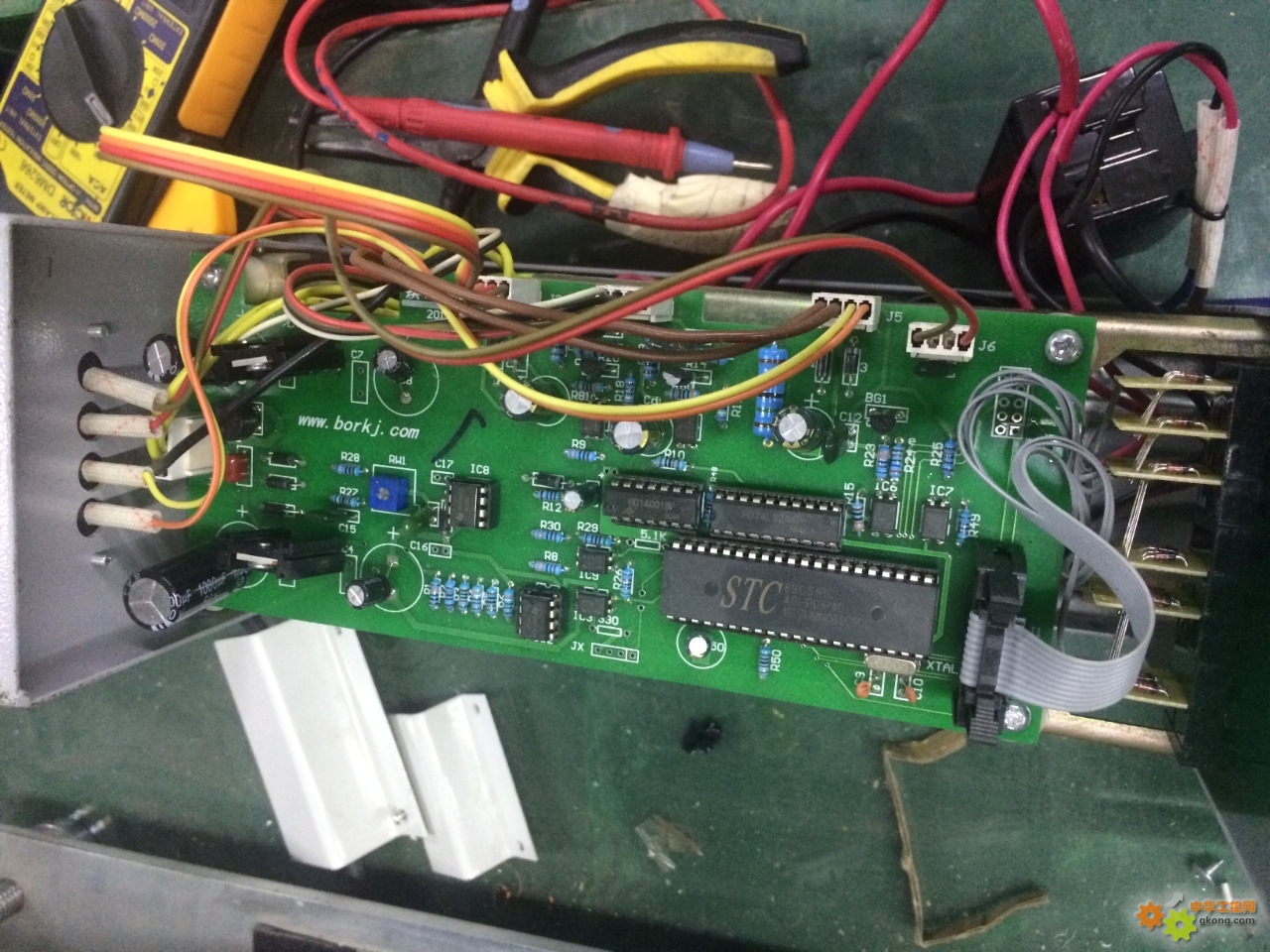

如图,碰悍机控制器里面的,有四个小的控制端子连着单片机电路板,不知道这是什么东西,有什么作用,怎么测它好坏呢,碰悍机不能放电碰悍,怀疑它怪了,有懂的朋友帮忙解释一下,谢谢le

这个东西

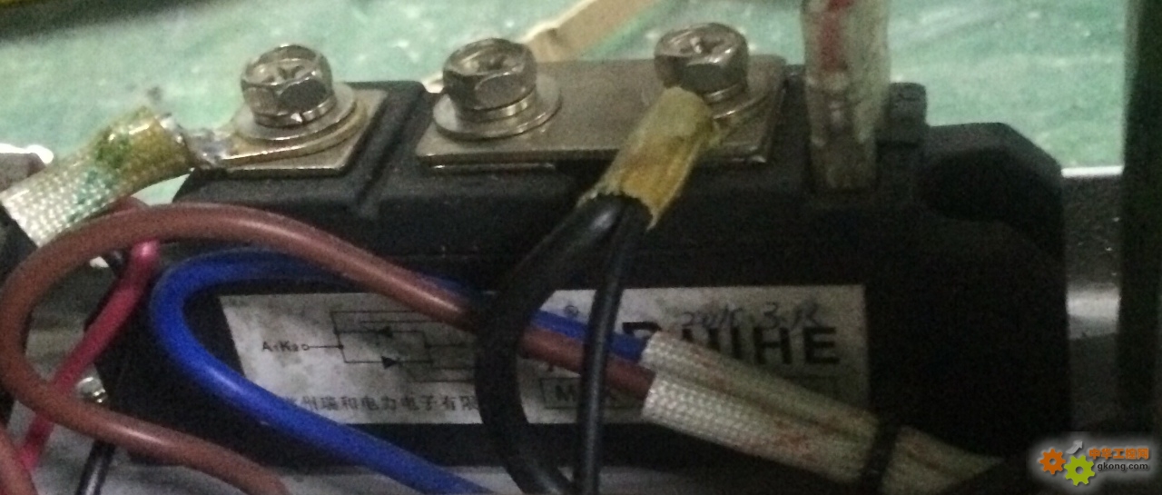

这是它的kong
制电路

双向可控硅,两个单相可控硅反并联的模块。是大路货。很好找到。

俗称模块,就是集成的可控硅,看侧面有原理图的

大功率可控硅

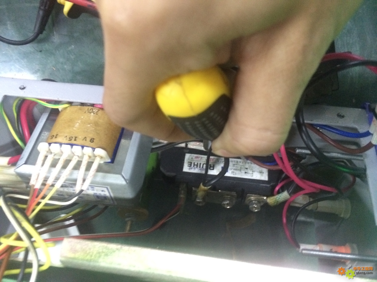

这个东西怎么测试它的好怪?它的进端进火线跟另外1??根火线是380V,出端和火线量又只有40V,是不是坏了

那它用在这里应该是整流的作用了
