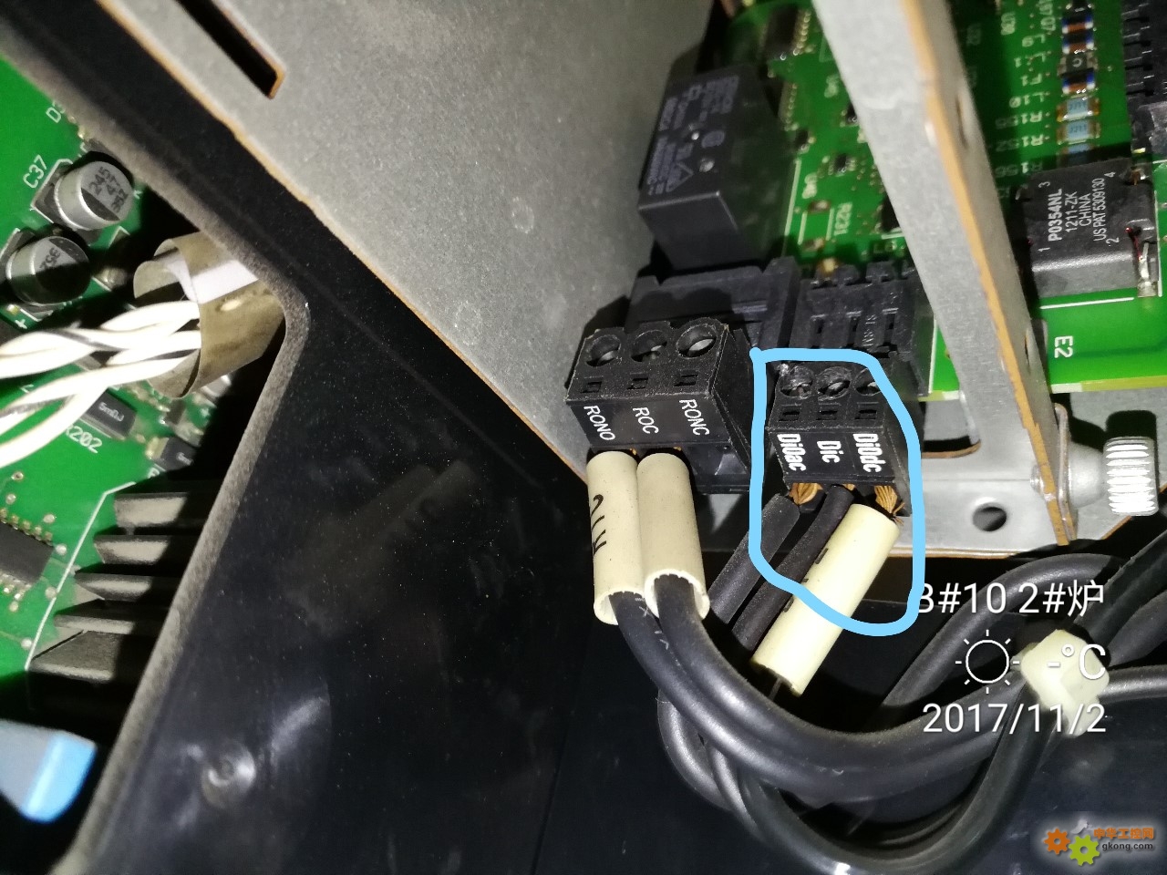

端子DiOdc和端子DiOac 的作用是什么啊 ? 说明书里 没有找到

这个说明书里有叫标准内置I/O……DIC是数字量公共端,DI0AC为数字量交流输入端为120VAC,DI0DC为数字量直流输入端一般为24VDC……
